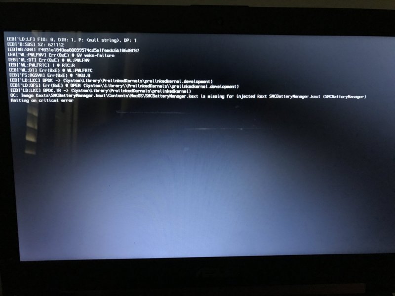

allora ho usato il tuo tool rinominato il file in config, messo i 3 file file dsdt,ssdt ed SSDT-ec che ho nella mia efi di Clover che funziona, messo SMBIOS e non ho toccato i kext, ho messo come bootarg alcid=3 per fare funzionare audio.
se abilito smcbatterymanager macOS non parte se lo disabilito siamo alla stessa situazione
