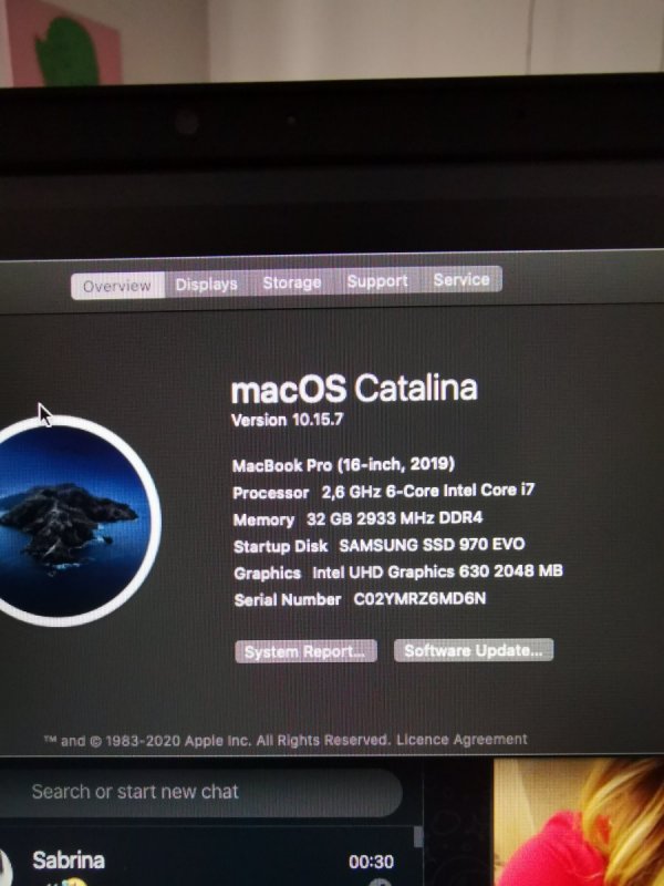

Ho installato Catalina sul mio nuovo HP Omen 15 2020 con 10750h e 2070 super max q.
Attualmente funziona tutto meno che lo sleep mode, ma soprattutto la igpu vede solo 7mb di dvmt, per cui il sistema lagga da morire anche per cose semplici.

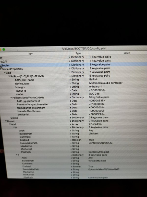

Ho provato ad utilizzare due miliardi di device-id, framebuffer, ecc, e l'unico modo in cui parte il laptop senza problemi (ma sempre con i soli 7mb) è con queste stringhe.
Avete qualche idea di come posso fare? Il.bios HP non permette manualmente di allocare più memoria...

È un mix, fatto da me dal basico, mettendo qualche impostazione di un utente che aveva lo stesso mio laptop (ma con 2060 anziché 2070 super) però usando il suo diretto non mi partiva, quindi ho fatto un mix con modifiche fatte qui e là per risolvere i vari problemi..
Perché?
