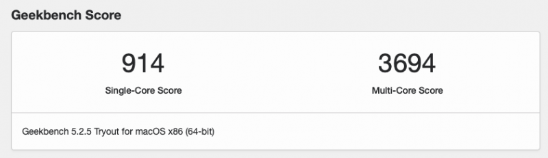

Dopo aver smanettato un po' ho deciso di fare un test con geekbench e sono rimasto un po' deluso sulle prestazioni. Guardando un po' su internet ho visto risultati decisamente migliori del mio.
Su cosa dovrei intervenire per migliorare le performance? bios o config/kext?
