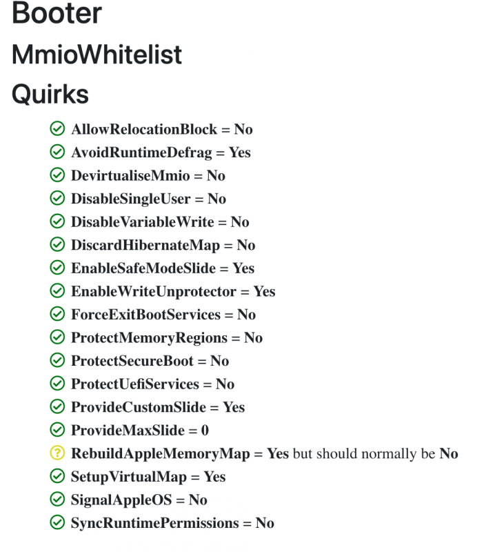

nella foto clover 5125 li basta trovare il quirks giusto da toccare
non è la bibbia e ha diverse imprecisioni, ma a grandi linee capisci le corde da toccare
https://dortania.github.io/OpenCore-Install-Guide/config.plist/sandy-bridge.html#acpi
per prima cosa vedi i quirk booter

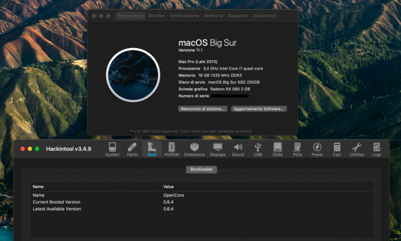

Ho aggiornato il clover 5122 che avevo a clover 5127, ho aggiunto i quirk che ho visto in OC ho riavviato Catalina e ha funzionato...
Ho fatto un paio di riavii poi ho avviato l'Aggiornamento a Big Sur e ora è tutto ok
Grazie di tutto 👍

visto che siamo in un thread relativo a Clover, poi mi citi OC, non mi è chiarissimo che hai usato.  Se Clover, se puoi postare il config.plist che estrapolo la sezione quirks e la allego in Clover Quirks, grazie 🙂
Come chiedevo all'inizio non riuscivo ad avviare con opencore
dopo sono riuscito ad avviare con clover 5127 che era già impossibile.. dopo che ho avviato con clover e ho sostituito il processore i5 sandy bridge con un i7 ivy bridge ho rifatto da zero OC ma ho dovuto poi metter YES su RebuildAppleMemoryMap ed è partito ho allegato sia il config di clover che di OC
sono passato da iMac19,1 a MacPro 6,1 supportato per ivy bridge
c'è voluto tempo ma il risultato all'ultimo c'è 👍
