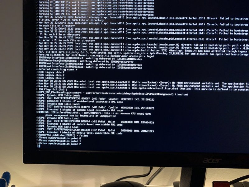

Allego anche le videate del caricamento del sistema che si interrompe improvvisamente poco dopo la immagine 7 (purtroppo il sistema si interrompe di botto e non sono riuscito a fotografare l'ultima parte del caricamento).

Stai avviando con un "pastrugno" di EFI. Per fare un esempio: usi un SSDT per disabilitare la scheda video dedicata, ma in firma c'è scritto che hai solo l'integrata.
Riparti con una nuova EFI e mettici solo l'essenziale.
Per avviare macOS ti serve almeno FakeSMC.kext (o Lilu + VirtualSMC). Bene, mettilo.
Per l'audio probabilmente ti serve AppleAL. Bene mettilo.
Hai una porta ethernet sulla scheda madre? Quasi sicuramente sì. Guarda il modello della scheda (Realtek? Intel? Atheros?) e metti il kext necessario. Metterli tutti non serve a nulla, se non a complicare tutto.

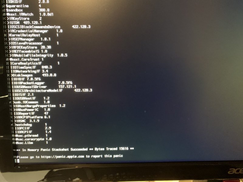

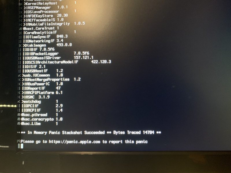

Grazie @foskvs ho modificato la efi come da clover allegata, seguendo la configurazione di technolli.com (https://www.youtube.com/watch?v=CQIKkLgemxc) ma il caricamento si interrompe alla videata come in foto.
Cerco un suggerimento per impedire la memori panic.
Aggiungo che, utilizzando Clover 5127 non riesco ad inserire aptiomemoryfix che mi sembra non esserci in questa versione.
Può dipendere da questo?
Grazie per l'aiuto

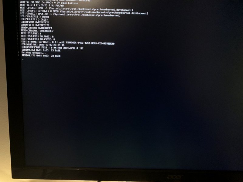

Ciao @Gengik84
mentre nel prima caricamento si fermava al panic di cui alla foto precedente, adesso, senza essere intervenuto nella EFI, il carimento si interrompe quasi subito e questa è la foto del momento in cui il caricamento si interrompe e la videata ritorna a Clover boot manager.
Aggiungo che dalla nuova videata del clover boot manager non si riesce a rprovare i caricamento perché si blocca.

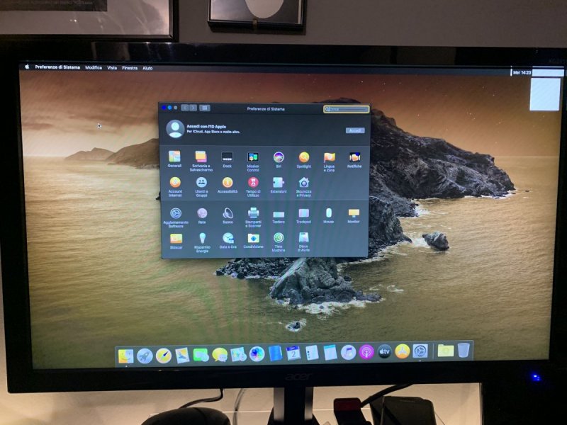

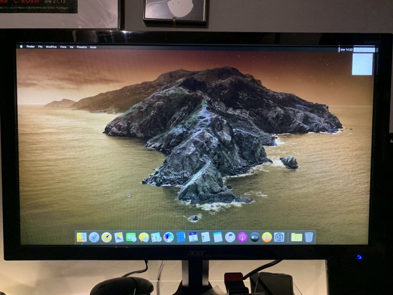

installato catalina 15.5 smanettando su Quirks e inserendo OpenRuntime.efi
ma con tutta una serie di problemi di scheda grafica: colori irreali con dominante gialla arancio, ghosting e menu che passano al bianco.
dove agire?. immagino sulla scheda grafica che è la integrata di i7 9700 (uhd 630 1536MB)
posto la efi  e videate
senza di voi non ci sareo mai riuscito @Gengik84, @vincydp, @foskvs. Grazie ancora
