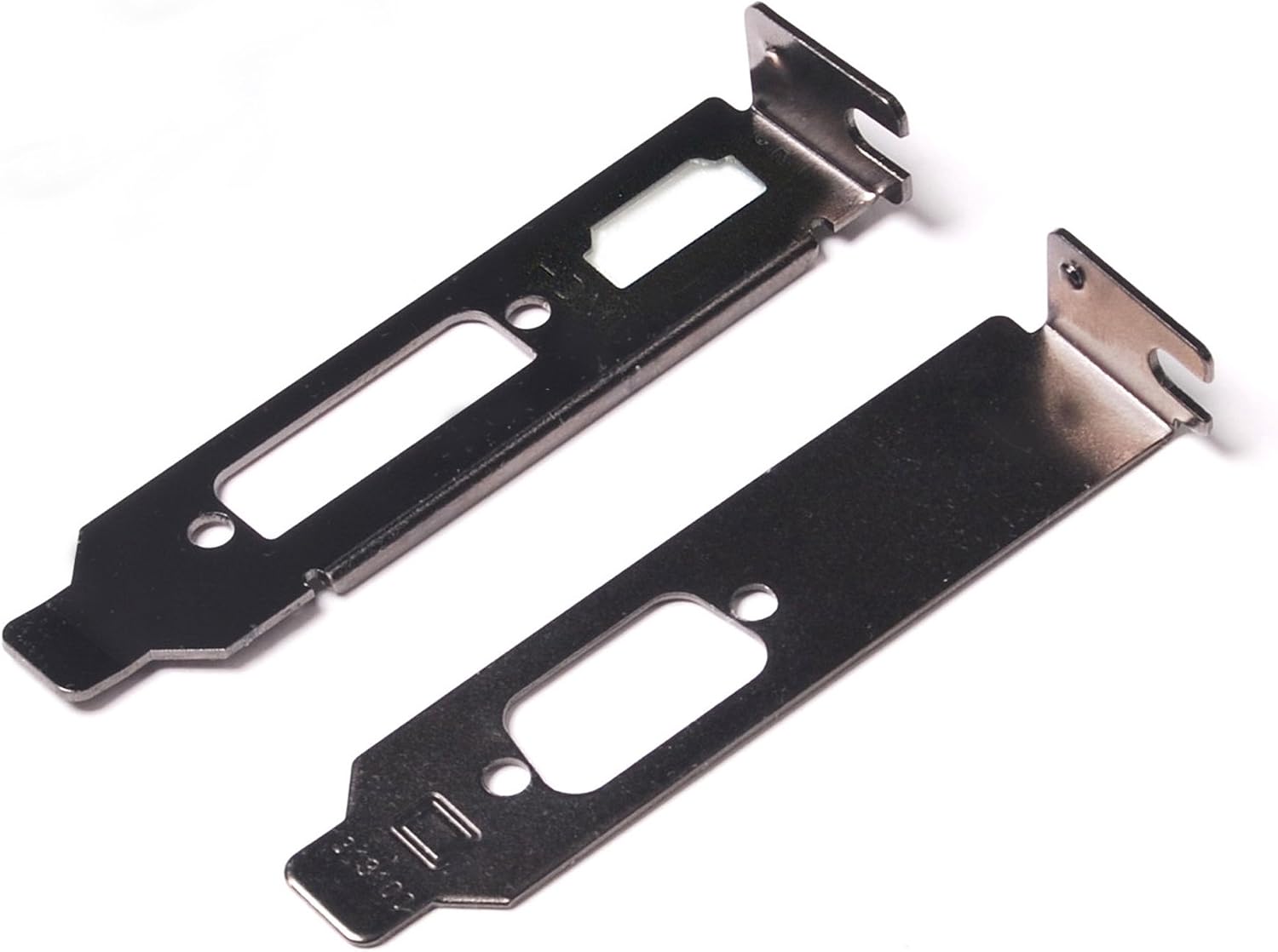

Support Team iCanaro Posted September 11, 2020 Support Team Share Posted September 11, 2020 beh non ci dovrebbe essere nessun problema con una GPU low profile tipo quella linkata.... in dotazione ha in bracket quello corto, che non vedi nelle foto https://www.amazon.it/dp/B074WDVHFD/ 2GB GDR5 low profile https://www.amazon.it/dp/B074Q4QF4J/?th=1 poi googla un po' e fai ricerche Link to comment Share on other sites More sharing options...
dandi98 Posted September 11, 2020 Author Share Posted September 11, 2020 (edited) Ti ringrazio sei stato davvero gentilissimo, questa è compatibile nativamente ? Edited September 11, 2020 by dandi98 Link to comment Share on other sites More sharing options...
Support Team iCanaro Posted September 11, 2020 Support Team Share Posted September 11, 2020 la GT710 si ocio a non prendere la GT730, alcune vanno altre no GT710 è nativa OOB generalmente Link to comment Share on other sites More sharing options...
