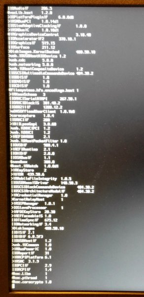

Ho provato a fare l'ultima security update 13.4, ma in di reboot mi va in kernel panic.

in fase di reboot, mi va in kernel panic

il kernel panic forza un riavvio del sistema...
Ha scritto dopo 10 minuti :

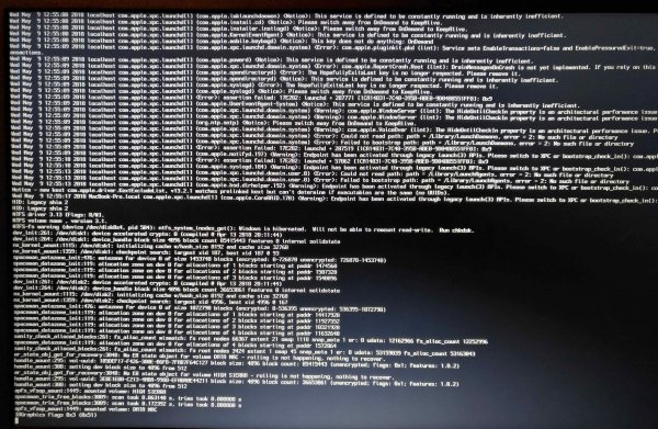

ecco la foto di un istante prima del riavvio forzato...
Purtroppo non va neppure in safe mode.

la prima foto che hai allegato viene dopo un KP.. la cosa strana è che non risulta nella tua ultima foto..non è che hai salto un "pezzo" di verbose?
riesci a fare un piccolo video?
