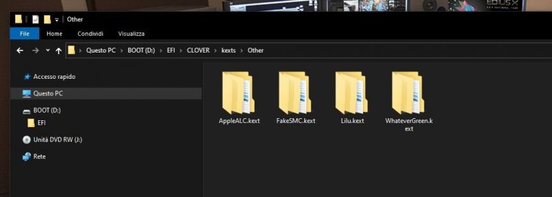

noooooooooooo!   ho messo le kexts su clover come indicato sulla guida ho settato il BIOS come da istruzioni vostre su Asrock 630 ma niente da fare, parte dala usb e  vedo la mela senza la riga di carica sotto, perche?

https://dortania.github.io/OpenCore-Install-Guide/installer-guide/opencore-efi.html
https://dortania.github.io/OpenCore-Install-Guide/ktext.html
https://dortania.github.io/OpenCore-Install-Guide/config.plist/
https://dortania.github.io/OpenCore-Install-Guide/config.plist/comet-lake.html
Segui queste 4 guide nell'ordine in qui te le ho linkate per fare la EFI, la sostituisci alla fine di Clover nella USB, poi provi a bootare

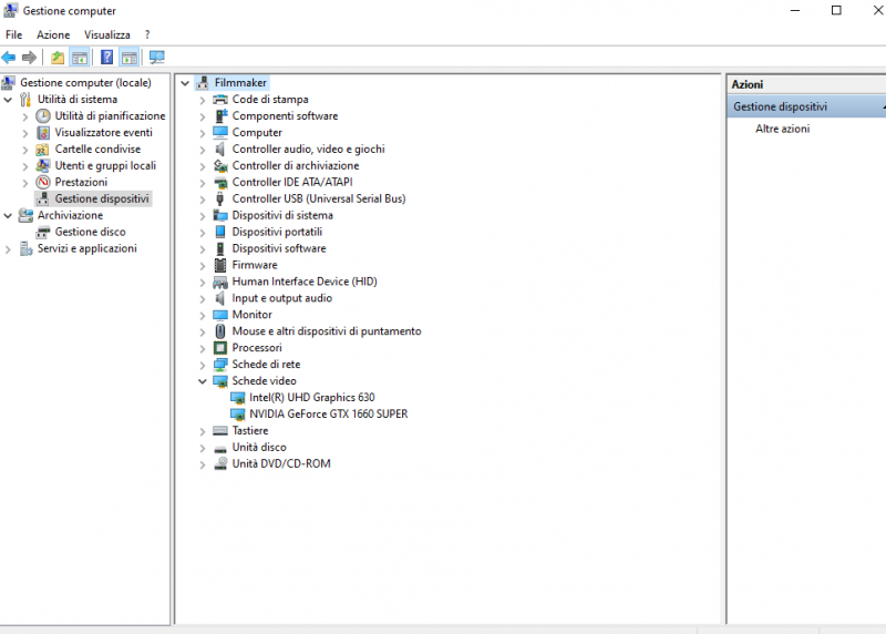

GPU smontata ho riavviato facendo partire dalla usb ma niente, tutto come prima.
grrrrrrrrrrrrrr, attendo tua EFI grazie sei molto gentile.
