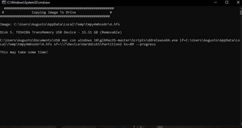

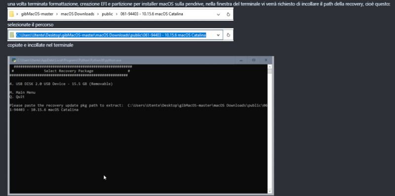

Ciao, sono FURIOSO  sto installando catalina su un nuovo ssd e sono su pc con windows 10, ho sefguito la vostra guida e tutto fila liscio, ma quando arrivo alla parte incolla path vedi allegato  non mi permette di incollare lo script che mi dite, alloera lo scrivo personalmente e do invio ma niente da fare, si cancella quello che ho scritto e mi chiede di nuovo di "paste the recovery update pkg path to extract" e resta in attesa, dove ....azzzzzoooo sbaglio?????
grazie
questa parte di copia incolla la path non la capisco!!!!!!!!!!1💀😪
io ho scaricato con pyton mac os catalina 001-68446 10.15.7

Penso che devi andare nella cartella dove hai scaricato mac os catalina 001-68446 10.15.7, clicki sulla cartella, in poi c'e' clicki su "Home" e ti appare un menu, li clicki su "copia percorso" e poi nel terminale basta che clicki col tasto destro e si incolla in automatico!!
Comunque se mandi uno screen di dove sei bloccato si capisce meglio quale sia il problema 😄
il mio problema e che non riesco ad incollare lo scripit sul terminale, ho fatto ora come dici tu, clicki sulla cartella, in poi c'e' clicki su "Home" e ti appare un menu, li clicki su "copia percorso" e poi nel terminale basta che clicki col tasto destro e si incolla in automatico!!
ho provato ho copiato il percorso ma clicco poi con il tasto dx ma non si incolla!

Provato con ctrl-c per copiare e poi  con ctrl-v per incollare?
