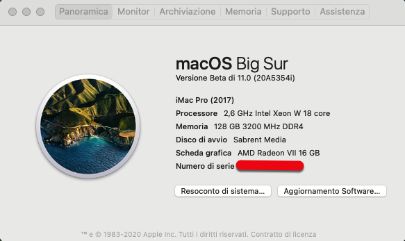

Extreme™ Posted August 20, 2020 Share Posted August 20, 2020 Installata - più per gioco - ultima beta di Big Sur su disco reale come aggiornamento del mio Catalina. Utilizzati Open Core 061 e kex beta. E' andato tutto bene. Unica cosa che non capisco è perché OC al boot mi chiami il disco di avvio PREBOT e non Sabrent Media. Link to comment Share on other sites More sharing options...
sumero56 Posted August 20, 2020 Share Posted August 20, 2020 Se vuoi cambiare il nome a PREBOT, leggi questo. Ciao 1 Link to comment Share on other sites More sharing options...
Support Team iCanaro Posted August 20, 2020 Support Team Share Posted August 20, 2020 17 minuti fa, Extreme™ ha scritto: Unica cosa che non capisco è perché OC al boot mi chiami il disco di avvio PREBOT e non Sabrent Media. Preboot dopo un po' torna a posto da solo magari installa intel power gadget e va a posto subito 1 Link to comment Share on other sites More sharing options...

Extreme™ Posted August 20, 2020 Share Posted August 20, 2020 (edited) Ragà...devo darne il triste annuncio purtroppo: il suppostone è andato!🤣🤣🤣 Avevo installata la versione 3.6 di IPG: quindi ho scaricato la 3.7 e l'ho installata sopra. Al riavvio, nome disco sistemato ma KP dopo qualche minuto caricata la scrivania. Riprovati vari riavvii ma sempre uguale. Al che ho ripristinato Catalina - Big Sur lo reinstallo appena esce la release ufficiale , adesso volevo soltanto verificare di avere le carte in regola per caricarlo - e fatto la stessa cosa con IPG: e mi ha mandato in KP anche Catalina. Comunque Big Sur è tutto un altro mondo. Mi ha fatto una ottima impressione. Edited August 20, 2020 by Extreme™ Link to comment Share on other sites More sharing options...
