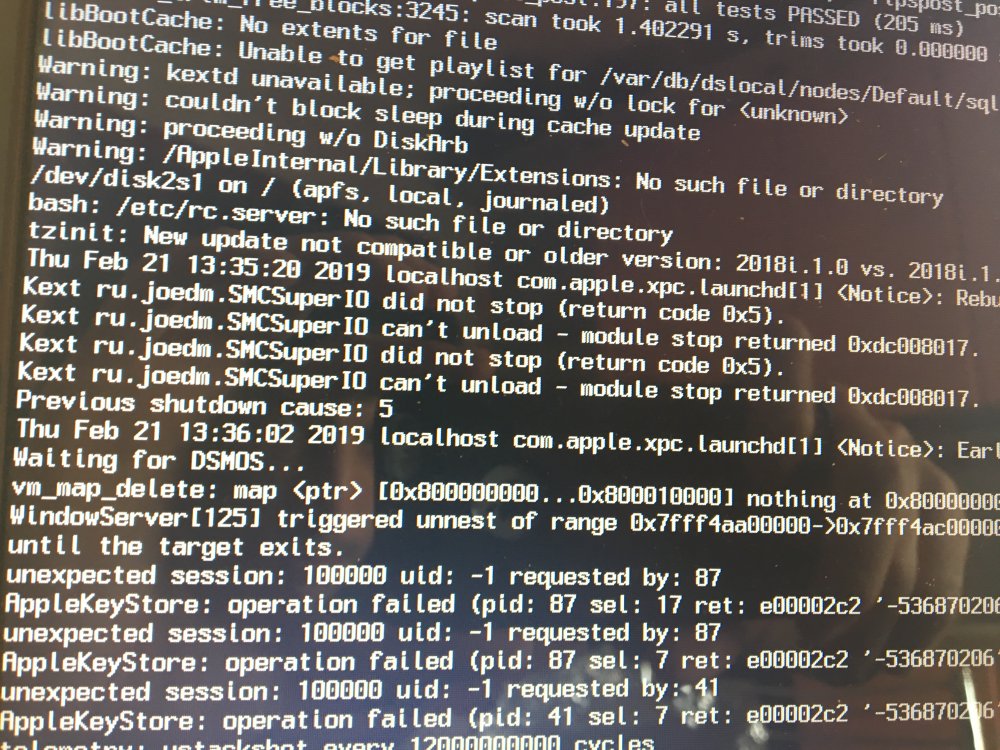

miiii ma te l'ho detto nell'altro thread... è un sensor... quindi non vitale per il sistema... vedi che rilevano le tue app con e senza SMCSuperIO, se non cambia niente, un kext in meno in mezzo ai cocones e buonanotte :D
"iCanaro" post_id="26632" time="1550869528" user_id="57">
Ah scusami mi ero dimenticato della risposta lo chiedevo perché dal verbose non capisco cosa fa e dice che non si riesce a caricare
non lo so, non sono un developer e non ho le risposte per tutto... sono hack e non mi aspetto la perfezione assoluta, niente è perfetto, manco apple sui suoi mac
ma visto che hai posto la question anche ai developer su IM vediamo che dicono, se rispondono
"iCanaro" post_id="26646" time="1550873826" user_id="57">

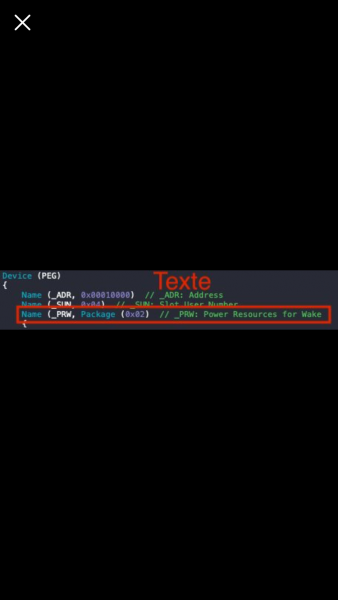

Vedo che non ti sfugge niente, comunque giusto per tenere informati proprio oggi un ragazzo mi ha fatto una modifica e mi ha fatto funzionare l’ibernazione, ne sto parlando anche con @Gengik84[/mention]

Beh a dire il vero ne stavo parlando con lui perché è una soluzione, ma non capisco il motivo allora non so se ricordi io avevo la GPU disabilita e questa persona mi ha aggiunto al DSDT un istruzione PEG(che a detta di @Gengik84[/mention] sembra messa a testa di cavolo ma la fa funzionare. E non ne ho parlato con la community perché ancora non capisco quello che fa o va bene solo nel mio caso @Gengik84[/mention]
@Baio77[/mention]@foskvs[/mention]
dovresti trovare altri con il medesimo problema di ibernazione che viene risolto con una istruzione alla dGPU PEG0 in teoria disabilitata
io non sono uno sviluppatore, ma un semplice smanettone che legge e si informa e il problema ibernazione ha tantissime variabili a partire dai gestori memoria tipo AptioMemoryFix che non sarebbe il più adatto, a offset nella memoria CMOS (RTC), conflitti tra osx AppleRTC e firmware / BIOS... insomma discorso alquanto complicato e non riconducibile sempre e solo ad un'unico parametro... ma se un fix sulla dedicata di un notebook aiuta, ben venga
"iCanaro" post_id="26650" time="1550878058" user_id="57">
@iCanaro[/mention] Beh diciamo questo problema me l’hanno risolto tramite un gruppo Fb e non so se trovo qualcosa su internet riconducibile a questo problema e uesto fix improvvisato perciò volevo ulteriori consigli da @Gengik84[/mention]
Ho pensato che la gpu anche se disabilitata con il disable integrato, quando c’è l’ibernation non sa come mettere in hibernate la gpu. A tal che quel pacco serve a far capire cosa fare in quel caso. Boh sicuramente ho detto cazzate ma altrimenti non mi spiego perché agisce su GPU e funziona l’hibernate correttamente e non si risveglia finché non premo un tasto come giusto che sia. Boh. @Gengik84[/mention] quando puoi mi potresti dare delle info più dettagliate?
