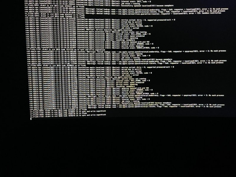

Sembra che installi ma mi va in loop con messaggi simili a quelli postati.
Nessun errore o blocco.
Sono al 4 riavvio...;(
@tuxy
da quando ti ho dato il nuovo config hai provato a riscaricare completamente l'update?
Con Big Sur ti parte regolarmente con il nuovo config?
purtroppo non vedo bene le ultime due immagini (troppo piccole per leggerle)
Se vedi un errore IONVMEController potrebbe essere il problema che hanno alcuni utenti MSI
Ma, da quello che ho capito della tua configurazione, non dovrebbe essere il tuo caso
