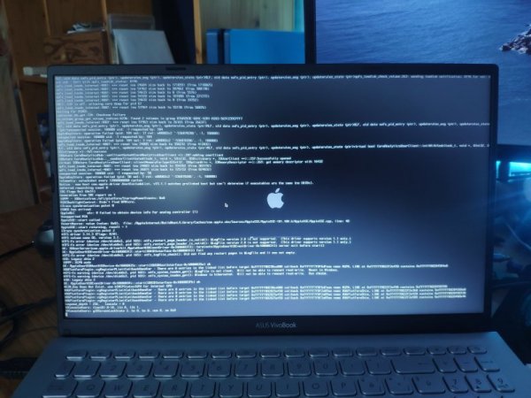

Salve a tutti, ho da poco acquistato (un po' forzatamente, data la prematura morte del predecessore) un nuovo Laptop, che sarà principalmente utilizzato per università.
Il modello è un Asus Vivobook S512J-EJ051T, monta un i7-1065g7 (ice lake), 8GB di ram espandibili a 16, un nvme da 512gb e una Nvidia MX330.
Ho utilizzato opencore, ho fatto partire l'installazione, ma non riuscivo in alcun modo a portarla a termine, l'installer freezava. Di li ho fatto qualche ricerca e ho scoperto che era un PM991, un fratellastro del PM981, che oltre ad avere gli stessi problemi, ha pure performance peggiori. Allora decido di aprirlo e di montare il mio 850 evo del vecchio portatile (essendo a conoscenza di uno slot da 2,5") e con bella sorpresa, mancava l'attacco sata, che mi arriverà prossimamente dal venditore.
Quindi per il momento lo ho installato su una usb 3.0 da 32gb.
Il primo avvio è avvenuto perfettamente, di li solo problemi.
Ho differenti scenari:
1) Si avvia, appare funzionante, ma si intravede una mela sullo sfondo, ferma li in semitrasparenza ed il click del mouse (USB, dato che il touchpad non funziona e ho tenuto disabilitato tutto) non funziona, ma solo il movimento
2) Si avvia, resta alla schermata di login, faccio il login e non arriva alla scrivania
3) Resta sullo schermo di avvio, con la mela, la barra di caricamento a 1/5 e il mouse che si può muovere.
Pensando fosse un problema di gpu, ho fatto vari tentativi di framebuffer, ma non è cambiato molto e non ho ancora tentato la beta 10.15.5 anche se non ho letto di miglioramenti.
Cosa posso fare secondo voi? Vi lascio la mia cartella EFI.
Grazie mille a tutti!

No il lettore di impronte non lo ho (ho contattato asus per chiedere delle specifiche più dettagliate e mi avevano detto di si, ma poco male)
E per quanto riguarda l'argomento -igfxvesa lo ho aggiunto proprio prima di inviare la efi che ho fatto un ultimo tentativo, ma il risultato non cambiava proprio per nulla...
Aggiunte entrambi, rimosso -igfxvesa, nulla è cambiato.
Sembra proprio un problema grafico, perché messa la password e premuto invio, ha girato la rotella per qualche istante e poi è scomparsa, come che il login sia avvenuto con successo.
Ho tentato il collegamento ad HDMI, lo switch rileva il collegamento, ma nessun segnale.
Ecco come si presenta:

Vi aggiorno, ho provato TUTTI i framebuffer listati QUA per ice lake ed ecco i responsi (Non finivano più 🤯):
0x8A530002: IOConsoleUsers: gIOScreenLookState 3, hs 0, bs 0, now 0, sm 0x0
0x8A520002: Logo apple, barra caricamento e cursore
0x8A5C0002: Logo apple, barra caricamento e cursore
0x8A510002: Logo apple, barra caricamento e cursore. Si intravede schermata di login. Se faccio login scompare e basta
0x8A5B0001: Logo apple, barra caricamento e cursore. Si intravede schermata di login (solo al secondo avvio)
0x8A5A0001: Logo apple, barra caricamento e cursore
0x8A530001: Logo apple, barra caricamento e cursore
0x8A520001: Logo apple, barra caricamento e cursore
0x8A5D0001: IOConsoleUsers: gIOScreenLookState 3, hs 0, bs 0, now 0, sm 0x0
			virtual bool CoreAnalyticsUserClient::InitWithTask(task_t, void *, UInt32, OSDictionary *)::165:success
			IOReturn CoreAnalyticsHub::setClientGated(CoreAnalyticsUserClient *)::287:adding userClient
0x8A5C0001: Schermata di login, faccio login, arriva al desktop, mouse non clicca. Restano le schermate precedenti impresse nello schermo.
0x8A510001: Logo apple, barra caricamento e cursore
0x8A700001: Schermata di login, faccio login, arriva al desktop, mouse non clicca. Resta la mela impressa nello schermo.
0x8A710001: Schermata di login, faccio login, resta alla schermata di login.
0x8A5B0000: Logo apple, barra caricamento e cursore (secondo avvio verbose resta visibile, in trasparenza logo apple)
0x8A5A0000: Logo apple, barra caricamento e cursore
0x8A530000: X86PlatformPlugin::cgRegisterPLimitCallbackHandler - There are 0 entries ... (Segui foto)
0x8A520000: Logo apple, barra caricamento e cursore
0x8A5D0000: Logo apple, barra caricamento e cursore
0x8A5C0000: Schermata di login, faccio login, resta con la mela, barra di caricamento e cursore. Mouse lagga.
0x8A510000: Logo apple, barra caricamento e cursore
0x8A700000: Logo apple, barra caricamento e cursore
0x8A710000: Logo apple, barra caricamento e cursore
0xFF050000: Schermata di login, faccio login, resta con la mela e verbose in trasparenza
Alcune immagini:
IMG_20200502_223703.jpg.b19ba60c6b1ed6ff2421684a39787ba9.jpgIMG_20200502_220816.jpg.f0b31174877ab9fe2da66d29bb053d2d.jpgIMG_20200502_220752.jpg.77fd9903e630e6ec01a743a8522f8566.jpgIMG_20200502_220457.jpg.c40e94c07d1bf74062bea4213a8dde77.jpg

Buongiorno! Pian piano progressi li sto facendo.
Per quanto riguarda la grafica, dopo l'ultimo commit salvavita ci sono un po' di glitch grafici durante il processo di boot, devo provare con altri platform id oppure device id a vedere se la situazione migliora.
Per quanto riguarda lo sleep, al risveglio rimane su schermo nero, al riavvio mi dice che si è verificato un errore col seguente KP:
panic(cpu 4 caller 0xffffff7f93a0b09e): "[IGFB][PANIC][POWER    ] " "Cannot allow DC9 without disallowing DC6\n"@/Library/Caches/com.apple.xbs/Sources/GPUDriversIntel/GPUDriversIntel-14.7.8/IONDRV/ICLLP/AppleIntelFramebuffer/AppleIntelController.cpp:5531

Per cui sembra sia sempre riconducibile alla scheda grafica.
Per fare andare il touchpad ho compilato voodooi2c a mano (sono stati aggiunti gli id poco dopo l'ultima build) eh ha funzionato senza fare niente praticamente.
Il problema che non riesco a risolvere è l'audio: Ho il codec 256 e ho provato tutti i layout id di applealc, ma nessuno funziona, alcuni non viene riconosciuto (2 mi pare) in tutti gli altri compaiono ingresso ed uscita, ma non esce audio dagli altoparlanti, niente di niente. Con il 14 il pc resta su schermo nero, non capisco il perché...
Come posso fare? Sono a corto di idee...
