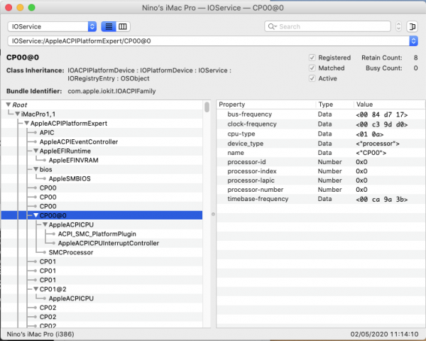

nino Posted May 2, 2020 Share Posted May 2, 2020 Ciao ragazzi, ho installato Catalina usando opencore sul mio pc. nel post installazione dovrei sistemare il Power Management, ma non riesco a capire come devo fare. nel preinstallazione, seguendo la guida, ho usato ssdttime e ho estratto le patch. da che ho capito nel post installazione devo sistemare qualcosa nel dsdt, ma non riesco a capire bene come va modificato e cosa di preciso. se qualcuno mi vuole aiutare per favore. Grazie ciao a tutti Link to comment Share on other sites More sharing options...

nino Posted May 2, 2020 Author Share Posted May 2, 2020 stavo seguendo questa guida https://dortania.github.io/Getting-Started-With-ACPI/Universal/plug.html se qualcuno ci capisce qualcosa Link to comment Share on other sites More sharing options...
Administrators Gengik84 Posted May 2, 2020 Administrators Share Posted May 2, 2020 hai messo SSDT-PM_ALL che trovi in download? in caso allega la cartella OC 3 ore fa, nino ha scritto: PS comunque ho MB x99 cinese e Xeon e5 1650v3 estrai le acpi e allegale, vediamo se in questa "cinese" ci fosse qualcosa di diverso 🙂 Link to comment Share on other sites More sharing options...

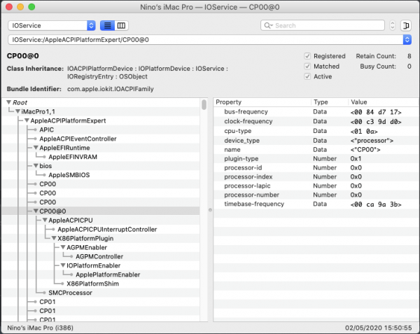

Administrators Gengik84 Posted May 2, 2020 Administrators Share Posted May 2, 2020 si devi rimuovere SSDT-PLUG attuale poi scarica questo https://www.macos86.it/files/file/82-ssdt-pm-all/ e lo collochi nella cartella acpi, successivamente modifichi il config di opencore, cambiando il nome di tale ssdt Link to comment Share on other sites More sharing options...
nino Posted May 2, 2020 Author Share Posted May 2, 2020 Nel file che scarico non devo editare niente? E un’altra cosa, in cosa lo rinomino?? scusa, se rompo le scatole grazie ancora Link to comment Share on other sites More sharing options...
Administrators Gengik84 Posted May 2, 2020 Administrators Share Posted May 2, 2020 puoi anche rinominarlo SSDT-PLUG.aml come è attualmente quello che usi in questo caso non hai da modificare il config poi nello specifico su ssdt non hai da modificare nulla, lo scarichi e lo sostituisci Link to comment Share on other sites More sharing options...
nino Posted May 2, 2020 Author Share Posted May 2, 2020 Ok provo e ti faccio sapere! grazie Link to comment Share on other sites More sharing options...
nino Posted May 2, 2020 Author Share Posted May 2, 2020 sicuro? la piattaforma Haswell-e non c'è nella descrizione Link to comment Share on other sites More sharing options...
nino Posted May 2, 2020 Author Share Posted May 2, 2020 Ok funziona! adesso devo andare avanti con quello che c'è scritto qui: https://dortania.github.io/OpenCore-Desktop-Guide/post-install/pm.html oppure lascio tutto com'è adesso? Link to comment Share on other sites More sharing options...
Administrators Gengik84 Posted May 2, 2020 Administrators Share Posted May 2, 2020 8 minuti fa, nino ha scritto: oppure lascio tutto com'è adesso? va bene come è adesso è un ssdt dinamico che abbiamo scritto e poi dato a acidanthera quindi è quello ufficiale contenuto attualmente nel DOC. non ha bisogno di essere minimamente configurato a secondo dell'hardware, diciamo che "lui legge" e carica una relativa parte di conseguenza... Link to comment Share on other sites More sharing options...
