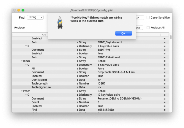

PoolHotKey mi dice che non c'è
1944953746_Schermata2020-04-30alle12_36_14.thumb.png.e7a849ef056d9f4d223af77ee68a133c.png
che faccio?
trovato nella versione di OC che uso si chiama PoolAppleHotKey
PollAppleHotKeys....

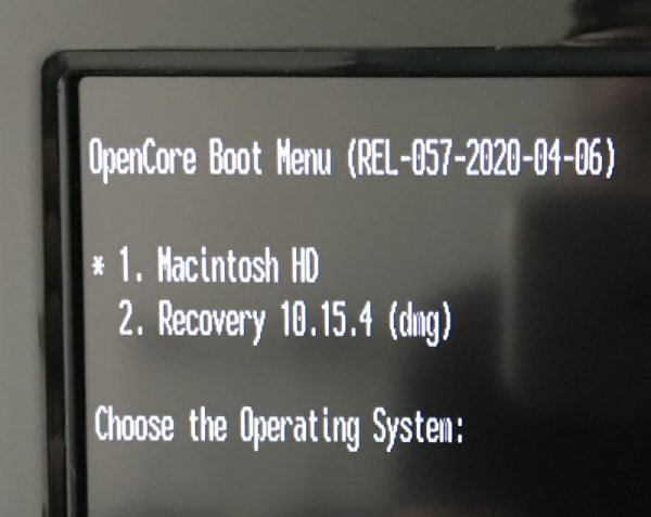

ho eseguito la guida di @iCanaro e ho messo OC nella efi insieme a Clover, da qui sono riuscito a fare il boot con OC perché windows non viene riconosciuto e quando scade il timer si avvia in automatico macOS...
rimane ora la questione che la tastiera non funziona e che non posso buttare windows da OC
cosa devo fare?
si ho appena provato e non funziona lo stesso, comunque ho notato anche che nella gui no esce il tool cleanNvram.efi e nemmeno il boot per windows (mentre quando provavo con la usb usciva, anche se poi quando faceva il boot mi portava alla gui di clover con la sola entries per windows)

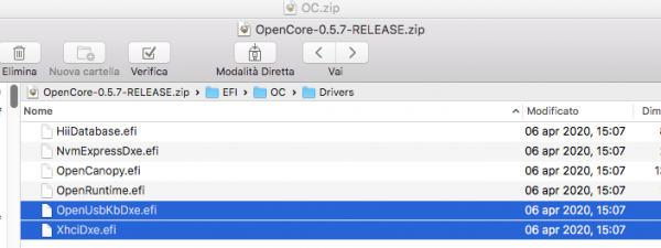

ragazzi ho risolto!!!!!!🕺🕺🕺🕺
rileggendo in continuazione la guida, il config.plist e dopo svariate prove, ho cambiato i valori che vedete in foto ed ora la tastiera sta funzionando correttamente.
spero che questo possa essere di aiuto per altri.
