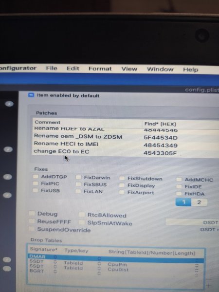

da config dalla parte Boot/boot argument rimuovi boot-args= e kext-dev-mode=1, aggiungi -igfxvesa
poi nella parte acpi/dsdt patches metti il rename EC0 to EC, lo selezioni dal menù a tendina.
sezione smbios imposta MacBook Pro 13, puoi selezionarlo cliccando nella freccia a destra e poi dal menù che si presenta
riprova il boot

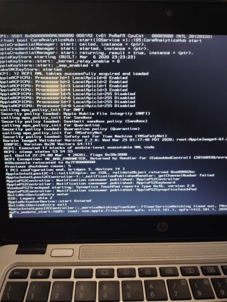

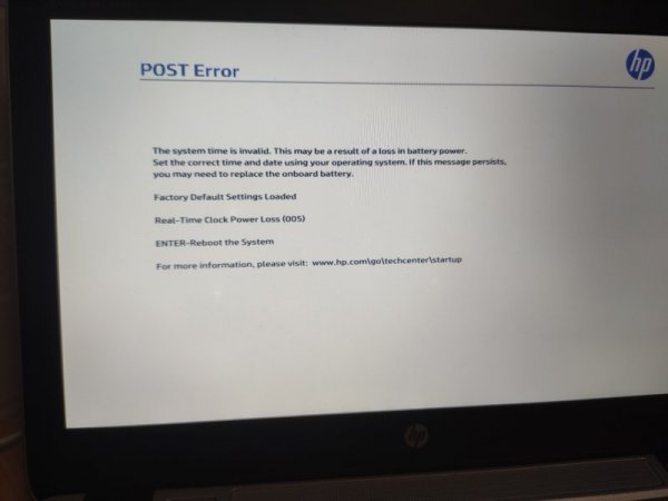

Messo, non funziona il touch pad e il mouse in mezzo alla tastiera, la tastiera é ok.. si è riavviato un paio di volte e mi ha dato un errore post batteria all'avvio.
Mancano 6 minuti al termine ti aggiorno
si diciamo molto tipico per HP
