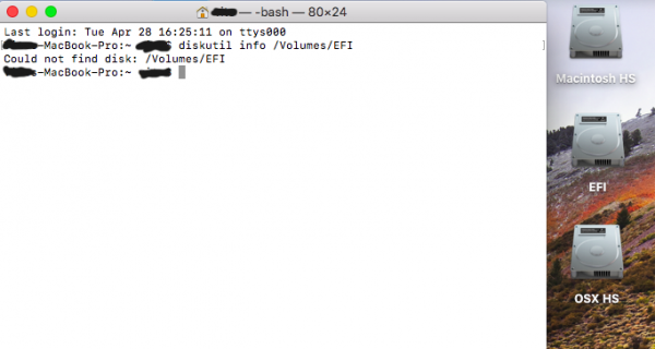

scrivi diskutil info, dai spazio e poi trasporta sul terminale il disco EFI
Fatto.... ma quando la trascino non si chiama piu EFI ma ESP 🤪
e viene fuori questo...

non so se e normale quello che ne viene fuori....😱 vedo partizioni in fat/msdos posso montare la EFI dell'SSD per vedere come e combinata 😅

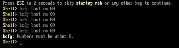

Da Shell
bcfg boot rm 00
la ripeti fino a quando non c'è più nulla da cancellare, vedi  a quel punto cosa vede e se nn c'è metti l'avvio per OS X come dice gengik, oppure si possono adottare strategie diverse, ma prima la Pulizia.

Prova con questa EFI, una volta cancellate vede di Default e poi metti una Entries come detto sopra!
Appena provato il risultato non cambia... (vedi foto 1 allegata)
Foto 2 giusto per farti vedere cosa succede collegando una USB con clover
Sulla Entries non capisco io....
