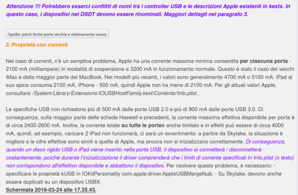

Ciao, segui la guida di Gengik per aggiungere l'SSDT per la serie 8, hai bisogno di un Dummy EC e di USBX contenuti nel SSDT da lui creato, che in questo caso si chiama "SSDT-Haswell_8series"
Edited by A23SS4NDRO
Per ulteriori approfondimenti - e per capire il motivo per cui ti serve - puoi consultare questa pagina
Riguardo a EC
https://translate.google.com/translate?hl=en&sl=ru&tl=it&u=https%3A%2F%2Fapplelife.ru%2Fposts%2F807985
Riguardo a USB e power management di queste
https://translate.google.com/translate?hl=en&sl=ru&tl=it&u=https%3A%2F%2Fapplelife.ru%2Fposts%2F550233
La traduzione di google translate è quello che è, forse ti conviene provare a tradurlo in inglese se non hai problemi

Intanto ti ringrazio per la risposta! Allora nella mia EFI l'SSDT Haswell l'ho già inserito.. USBX vale solo per Skylake+, io ho Haswell
Per quanto riguarda EC, ho letto che da Catalina non serve, forse mi sbaglio.. Dai un occhiata alla mia EFI!
