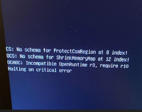

fenzoAOL Posted April 27, 2020 Share Posted April 27, 2020 Buonasera a tutti! Ho da poco assemblato una nuova build basata su CPU AMD (CPU: Ryzen 3700X - MOBO: MSI x570 A-Pro - GPU: XFX RX 5700XT - RAM: Corsair Vengeance 16gb - SSD: Crucial MX 500gb ) Vorrei cimentarmi nell'installazione di OSX Catalina. Premetto che è la prima esperienza nel campo. Ho provato a seguire una guida "Vanilla OSX" e creato una "USB Bootable Opencore" seguendo passo passo tutti i procedimenti. Tuttavia nel momento in cui vado a selezionare dal boot menù la chiavetta ottengo il seguente errore: (allego foto) Grazie in anticipo per eventuali risposte 🙂 Link to comment Share on other sites More sharing options...
Support Team iCanaro Posted April 27, 2020 Support Team Share Posted April 27, 2020 il boot loader stesso ti sta dicendo cosa non funziona poi specifica che release di OC stai usando, l'ultima stable? https://github.com/acidanthera/OpenCorePkg/releases/tag/0.5.7 1 Link to comment Share on other sites More sharing options...
