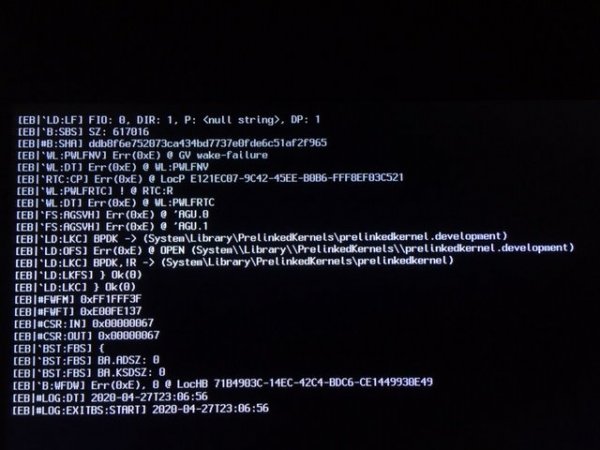

scipione Posted April 28, 2020 Author Share Posted April 28, 2020 Il 26/4/2020 at 22:12, Gengik84 ha scritto: usa il sample.plist si certo, usa la tua configurazione già funzionante Ciao Gengik84, Come mi avevi suggerito tu, ho provato a configurare il sample.plist con ProperTree seguendo la Guida di OC e cercando pure di seguire il config di clover che funziona..... Purtroppo non sono riuscito a far avviare Catalina.... Allego il Configplist che ho provato a configurare con OC e pure la foto di dove si blocca all'avvio.....(ho provato a caricare la EFI , ma mi dice che è troppo grosso e non posso caricarla).... Potresti dare una occhiata e dirmi se riesci a capire cosa ho sbagliato nel config ? Ti ringrazio. config.plist.zip Link to comment Share on other sites More sharing options...
Administrators Gengik84 Posted April 28, 2020 Administrators Share Posted April 28, 2020 ovviamente se hai i temi, devi rimuoverli la cartella Resources pesa e non poco e ai fini di aiuto non serve a nulla 1 Link to comment Share on other sites More sharing options...
scipione Posted April 28, 2020 Author Share Posted April 28, 2020 1 ora fa, Gengik84 ha scritto: ovviamente se hai i temi, devi rimuoverli la cartella Resources pesa e non poco e ai fini di aiuto non serve a nulla ok, allora allego copia EFI OC senza cartella RESOURCES.... scusa la mia ignoranza 😃😉 Grazie Gengik84 EFI OC .zip Link to comment Share on other sites More sharing options...
