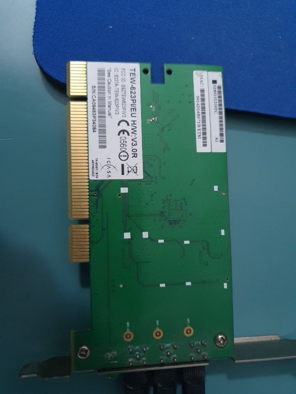

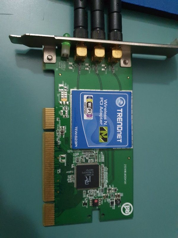

@fabiosun ho un'ultima domanda, ho provato ad inserire questa in allegato regalatami da un amico, per vedere se poteva funzionare, eventualmente su windows, ma sembra non andasse bene l'alloggio sulla scheda madre, è per questo che ti ho chiesto se la mia scheda avesse l'alloggio per una  scheda wi fi. Perdona la mia ignoranza in materia. Grazie mille
la fenvi utilizza lo slot PCI 1x  quelli evidenziati

se hai tentato di metter la scheda WIFI nel secondo slot PCIe 16x...diciamo che non e propio il suo slot ....e come hai ben visto non funzionava.
Il secondo slot PCI serve di solito a una seconda vga o quando il PCIe  principale ha qualcosa che non va e non riconosce la vga , per ovviare al problema puoi  mettere la vga nel secondario , ma non continuo ...perche si apre un altro "mondo"
Edited by Giaccaz
Non è un discorso di win/osx ....e propio un discorso di hardware.
Io non ho mai montato sul 2 slot PCIE 16X una scheda che non sia una vga.....
Se vuoi provare e a tuo "rischio e pericolo"
