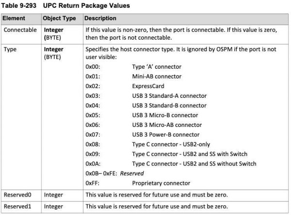

[ HS01 HS02 HS03 HS04 HS05 HS06 HS11 SS05 SS06 ]
External 2.0 (back panel)
[ HS09 HS10 HS13 HS14 ]
Internal Proprietary ports (front panel and Bluetooth)
[ HS07 HS08 HS12 SS07 SS08 ]
External 3.0 (back panel)
[ SS01 SS02 SS03 SS04 typec Without switch SS09 SS10 ]
Last thing to be checked: if the typec connector is with Switch (0x09) or without Switch (0x0A)

Questi erano i valori che volevamo mappare, così do un'idea su come volevamo che l'ssdt caricasse le porte, ma a quanto pare a macOS non interessa nulla sia se blocchiamo la tabella originale con OEMTableID che Lenght (prendendo Lenght da origin) quindi forse sbagliamo qualcosa
Comunque ecco qui i valori, alcune porte 2.0 le abbiamo disattivate per rientrare nel limite, quindi atteniamoci a questo piccolo riassunto
Offline ports
Last thing to be checked: if the typec connector (SS04 da tenere abilitato-HS04 da disabilitare) is with Switch (0x09) or without Switch (0x0A)

Ti chiedo un'ultimo favore:
- avresti modo di farmi un esempio per una porta, così riesco a fare le altre?
Buona giornata
AP
On 4/25/2020 at 1:44 PM, Gengik84 said:
fai questa prova al volo, sostituisci
allega poi ioreg
Grazie @Gengik84,
ultimissima cosa: non so come capire se la USB-C sulla mia Modo è with (0x09) o without switch (0x0A).
(La USB C è SS04).
@A23SS4NDRO
Cosa si intende? Come posso verificare?
