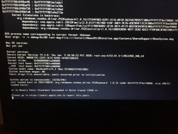

Buon pomeriggio a tutti, ho creato il supporto di installazione seguendo la guida nel forum.
Volevo installare Catalina in UEFI.L'installer dalla chiavetta usb lo vedo ma non parte e non capisco dove ho sbagliato.
L'unica cosa che non ho trovato è il pacchetto sensor descritto,ma nella USB è inserito
il mio notebook è un Dell 3568
allego nel messaggio una foto del mio schermo e lo zippato della Efi creata.
Dove ho sbagliato?
Ho messo troppi kext? in caso quali tolgo? :classic_blush:

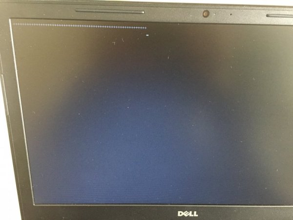

Non va in panic ma si ferma e non va più avanti qui riporto in totale la riga
apsf_module_start:1683: load:com.apple.filesystem.apfs, v1412.81.1, 2020/01/09

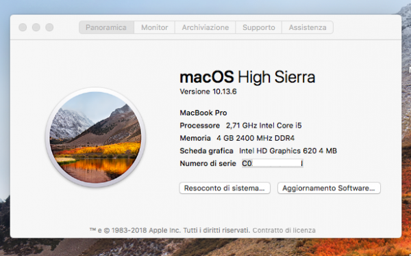

Grazie!! installato tutto!!!le funziona anche se ogni tanto va un pò a scatti, non vorrei dipendesse dal kext video...tempo di capire come fare uno screenshot e ve lo posto 😁
Piccolo problema: quando tolgo il notebook dalla carica si freeza, devo spegnere dal pulsante di accensione e l'audio non va

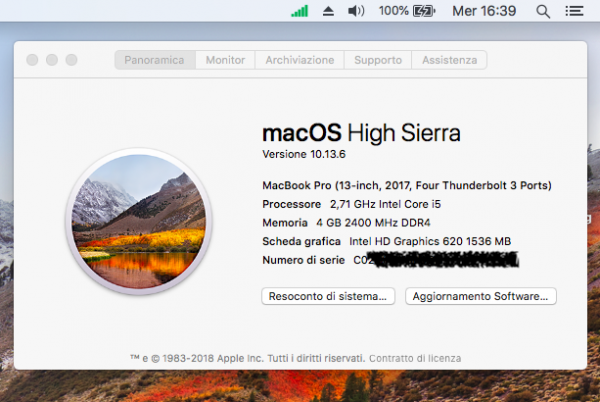

8 minuti fa, Gengik84 ha scritto:
prova a rimuovere dal config -igfxvesa che trovi nelle boot-arg
adesso vola!! ma ho l'audio che non si sente....e la luminosità non si abbassa 😞 😞
Edited by andre_cabajo
mancava un dettaglio
Risolto anche l'audio!! o aggiunto un boot agruments  -alcbeta e su Device su Audio ho inserito il 13.
