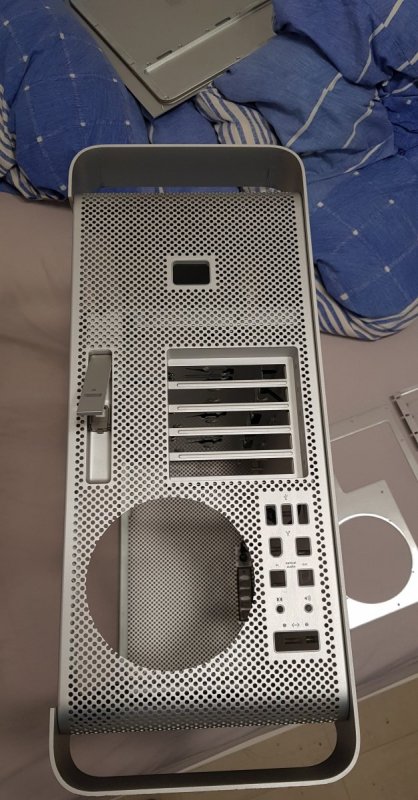

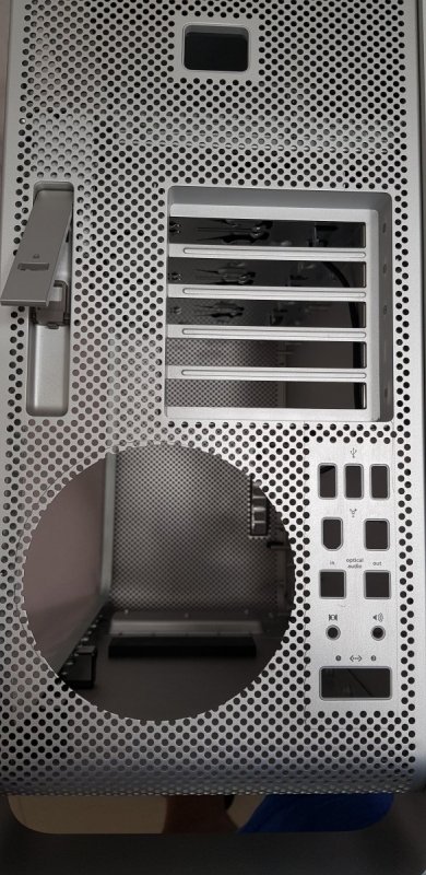

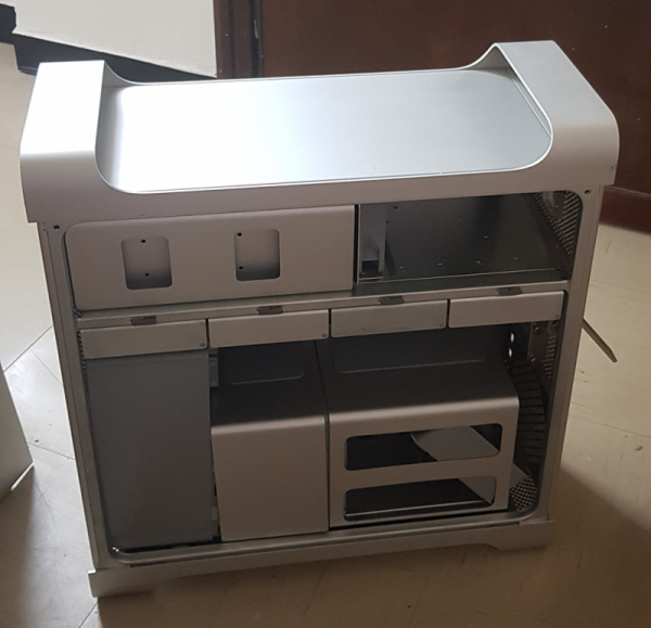

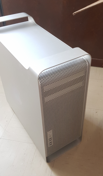

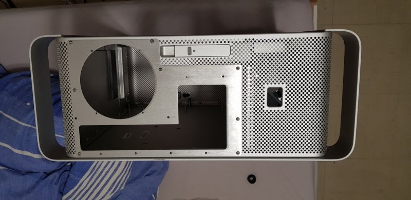

Si tratta del case di un Mac Pro 3,1
20200416_140813.thumb.png.dd797caba846ed35d0b7995ef38c25eb.png20200416_140903.thumb.png.03ffdbca8d550381ee92dfa87849d496.png
Appena finito di togliere di mezzo tutti cavi e antenne varie
Adesso se ne ritorna nello scatolone finche' si potra' muoversi senza dover fare autocertificazioni. Allora andro' a recuperare dalla soffitta della casa di mia mamma la scheda madre m-atx (la vecchia Asus Maximus VI Gene) e l'alimentatore da infilare nel case. Nel frattempo cerchero' su ebay una scheda madre di un macpro guasta a poco per recuperare i connettori posteriori, visto che non intendo praticare tagli e ricorrere a mod tipo Laserhive............

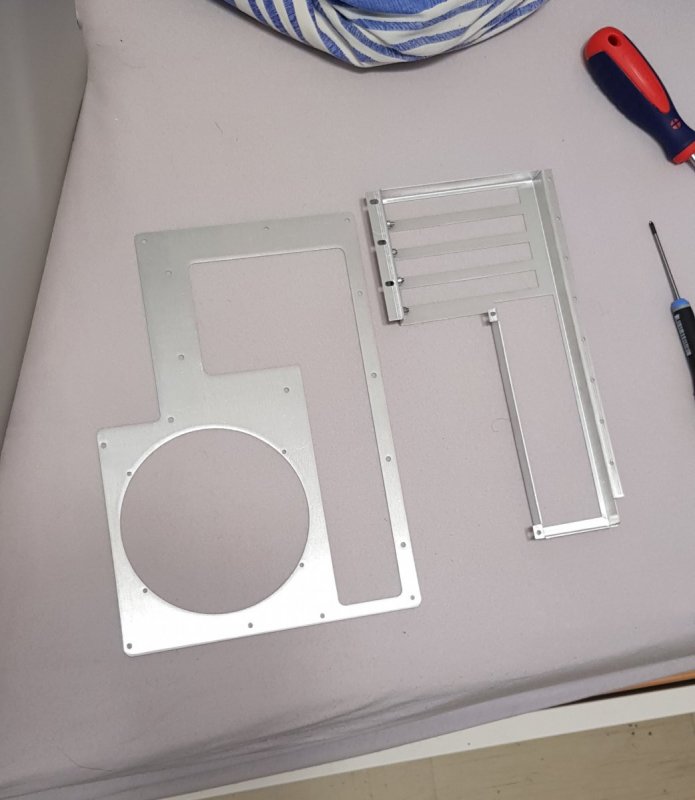

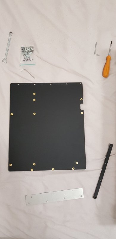

Purtroppo non c'e' verso di tenere il retro originale. Con un G5 non e' un problema, ma con il macpro occorre un kit che aveva messo a punto un ingegnere elettronico cinese, ma che non e' piu' disponibile e non ha piu' voglia di farne altri. E cosi' mi sono trovato costretto ad acquistare un kit da laserhive che e' arrivato oggi.
Domani mattina devo andare a comprare i dischi di taglio per metallo del dremel che sono rimasto senza...........

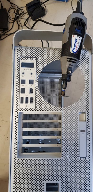

Partenza dei lavori.
20201027_164257.thumb.jpg.d960d82c8cf20e006eb4d0e0a3ec185a.jpg20201027_164309.thumb.jpg.3f0eb267da1920fc7c8c0e86cd624e88.jpg

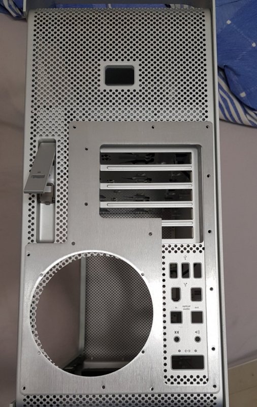

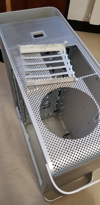

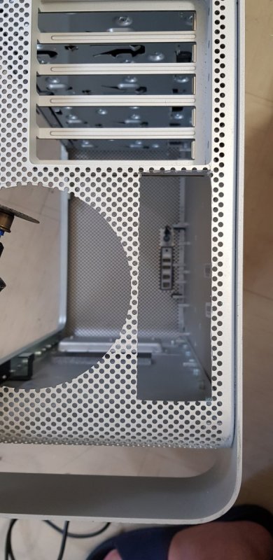

Sinceramente pensavo che la placca posteriore che fosse piu' invasiva. Non e' il retro vanilla, ma non e' neanche uno di quei ravatti enormi per mac che ho visto in altri store di case modding..........
E queste sono le parti segnate con la matita che devo segare via...........
Intanto a colpi di martello faccio saltare via tutti gli attacchi della scheda madre crApple
20201027_165633.thumb.jpg.cac7e9b7a1b54787ce1246da7e03cd55.jpg20201027_165808.thumb.jpg.1f38bd54d53655a450e6ca1dfa21557e.jpg

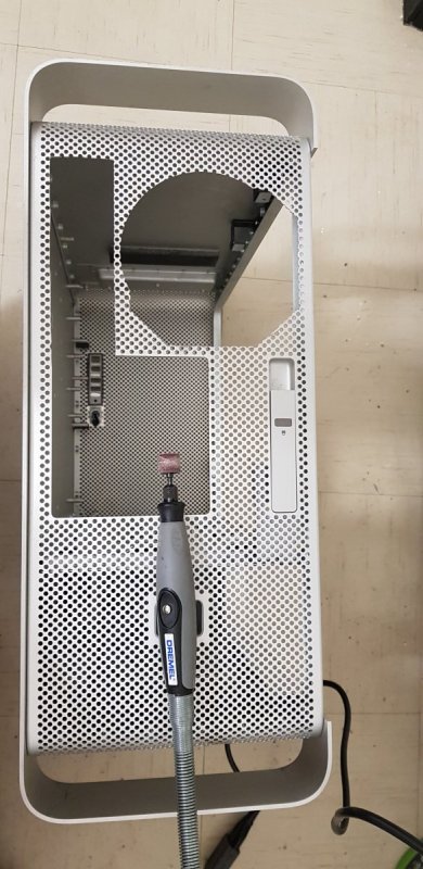

Cominciamo a tagliare..........
20201028_152633.thumb.jpg.b3c9205f0e3300316b7b054771c22f65.jpg20201028_153651.thumb.jpg.eeafeaf633bc9596e7ae640171362798.jpg

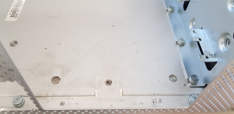

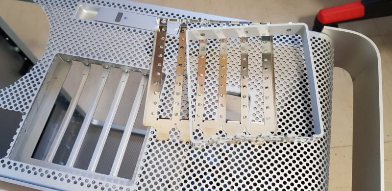

Ora via la plastica che fasciava lo spazio per le schede...............
Via il supporto
E ora a tirare accidenti per rimuovere il residuo del cestello............ maledetti rivetti 🤬 alla fine vi ho spianati
20201028_161233.thumb.jpg.61df9cd3b6ba8138fa3a34bb6291e5fd.jpg20201028_161446.thumb.jpg.4d2f9461e783da6b8fd0e5b10b34d970.jpg
E per oggi anche se indossavo la mascherina da carrozziere e gli occhialoni di protezione ho respirato abbastanza polvere di alluminio. Domani proseguo a tagliare..............

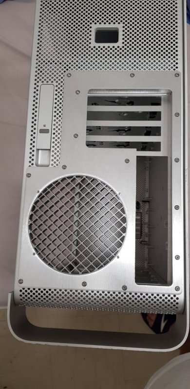

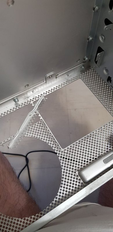

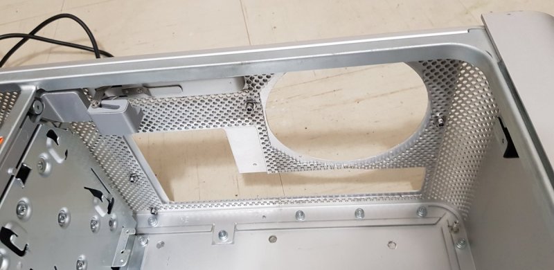

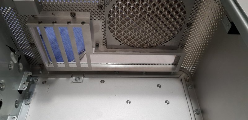

Finite finalmente le operazoni di taglio. Una bella carteggiata sui bordi delle zone tagliate per renderli non taglienti

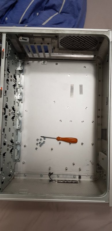

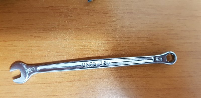

Per fortuna che ho trovato dal ferramenta questa chiave di misura balorda............ maledetti inglesi che ti danno le viti a passo M (ovvero millimetrico) e diametro delle viti e dei dadi in pollici !!!!
Vabbe' iniziamo ad imbullonare la piastra posteriore........ infilare il dadino con la rondella sulle viti nei bordi per chi non ha pazienza e' una vera e propria tortura
Finalmente sono riuscito a mettere tutte le viti e a tirare i dadini
Ora devo studiare come tagliare la griglia..............
Proseguono i lavori............

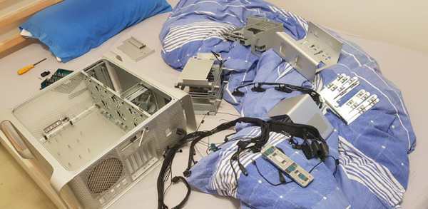

Tagliato un lato della griglia originale e installato e imbullonato il supporto per le schede e mb shield
20201031_185333.thumb.jpg.b953a5c6cea92bc367eeffed89e1ce62.jpg20201031_185347.thumb.jpg.57af556c8c7270ca2457375cc840c363.jpg20201031_190020.thumb.jpg.0144510bc0ceaf5be6e18561f4d7e4fb.jpg

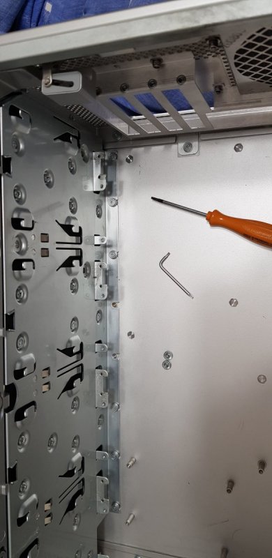

Via alcune viti che tengono il tray e alcune viti che tengono insieme il case

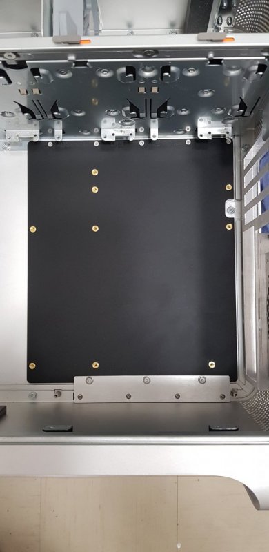

Ora tocca al supporto della scheda madre
20201031_190820.thumb.jpg.07e98fc3a176b652b85d8715e3bbd8d9.jpg20201031_192053.thumb.jpg.1654e0a45e9032d451da8ca8cf7eed56.jpg

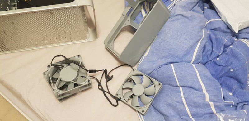

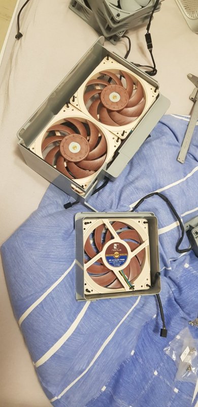

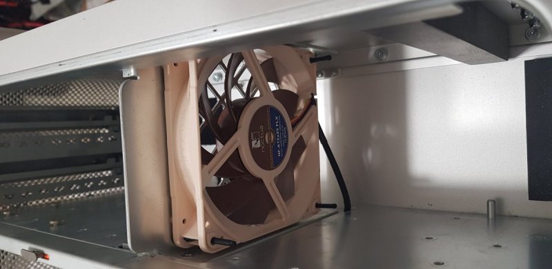

Adesso devo aspettare che Amazon mi consegni le nuove ventole. Quelle originali hanno i pin del connettore in ordine diverso e comunque per farle funzionare occorre saldare una resistenza e fare ponte tra due fili. Non ne vale comunque la spesa anche se sono ventole prodotte dalla Delta e sono ottime, ma essendo customizzate per crapple richiedono dei voltaggi non proprio compatibili con il PWM delle schede madri pc...............
Edited by KTC
Via le ventole originali. Faro' un paio di prove per vedere se uno schema che ho trovato in giro e' giusto per usarle anche con un pc. In pratica si pilotano in modalita' DC, anche se lo spinotto a 4 pin farebbe pensare a PWM. In realta' no................
Per andare sul sicuro sostituisco tutte le ventole............
