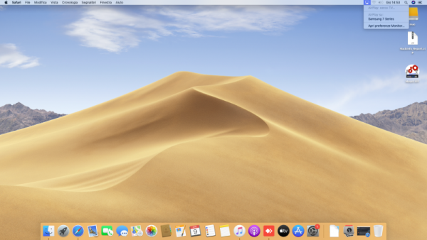

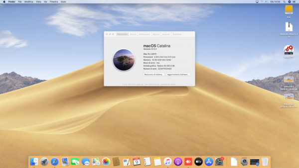

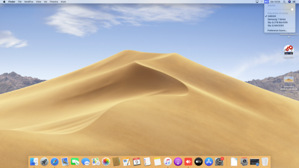

salve, vi aggiorno..
ieri sera parlando con Carlo 67 abbiamo fatto delle prove, e staccando il jack  dalla mia scheda audio(che non avevo menzionato nella descrizione) una sound Blaster z,  magicamente....tutto e partito..

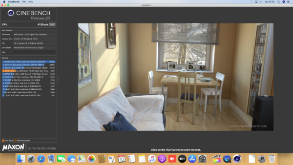

ora funziona anche audio ( quello integrato nello schermo) , a cui ho attaccato  le mie casse, funziona anche air play   che mi permette di trasmettere lo schermo alla mia tv collegata in rete, vi allego screen
spero possa essere utile a qualcuno.

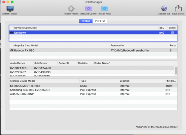

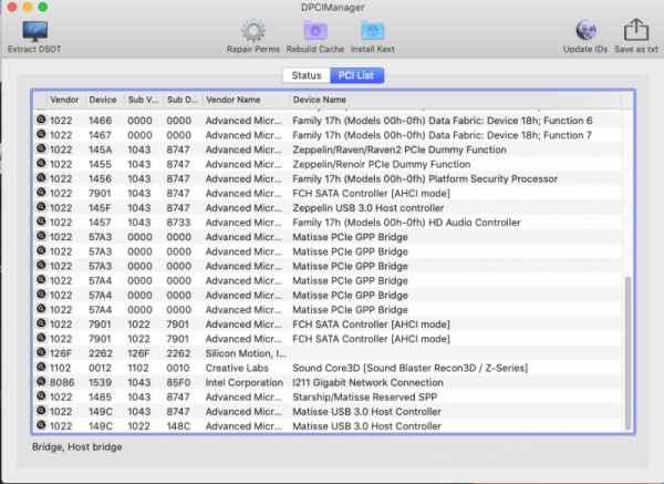

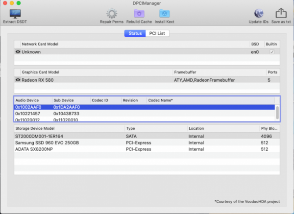

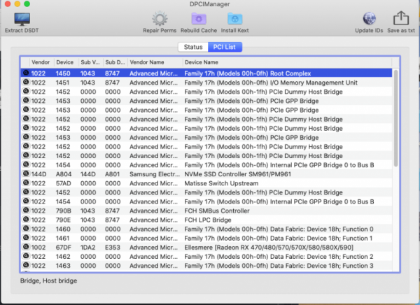

@Maverik72,
posta il tuo Hackinfo, che hai sul desktop e
quello che funziona ora è audio display port e HDMI
magari riusciamo a far funzionare anche la tua realtek 1220a (credo sia quel modello) integrata alla scheda madre
oppure la tua sound blaster
e lancia anche il DPCI manager che hai in Applicazioni e fai uno screen dei risultati

ok , allego i risultati, inoltre ho fatto un  aggiornamento a 10.15.4
911517451_Schermata2020-04-10alle15_30_50.thumb.png.81246ea260d941776996be2956859df2.pngk
  HackInfo_Report.zipFetching info...
