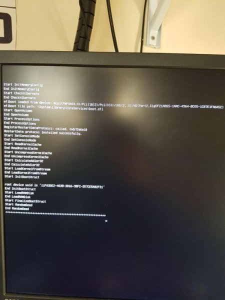

StewieT Posted April 4, 2020 Share Posted April 4, 2020 (edited) Ciao ragazzi vorrei aiuto per installare Hight Sierra nel mio desktop.. ho seguito la guida di Gengik ma una volta bootato nella usb si avvia clover ma non visualizza la pendrive dove bootare l'installer... In Allegato il mio clover.. CLOVER.zip Edited April 4, 2020 by StewieT Link to comment Share on other sites More sharing options...

StewieT Posted April 4, 2020 Author Share Posted April 4, 2020 ok ma purtroppo il caricamento si blocca subito... Link to comment Share on other sites More sharing options...
Supervisor. foskvs Posted April 4, 2020 Supervisor. Share Posted April 4, 2020 AppleIntelCPUPM non serve più da Ivy Bridge (2013). Prova a selezionare KernelPM. Link to comment Share on other sites More sharing options...

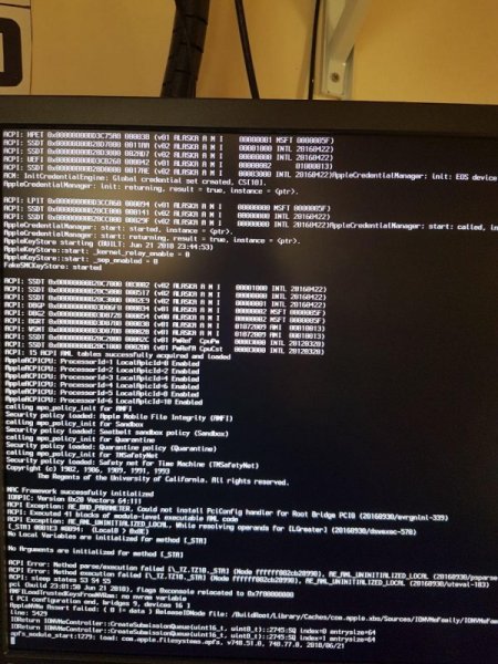

StewieT Posted April 4, 2020 Author Share Posted April 4, 2020 (edited) Ora si blocca in un altro punto.. CLOVER.zip Edited April 4, 2020 by StewieT Link to comment Share on other sites More sharing options...
StewieT Posted April 4, 2020 Author Share Posted April 4, 2020 ho inserito fakesmc, lilu e whatsevergreen ma niente.. Link to comment Share on other sites More sharing options...

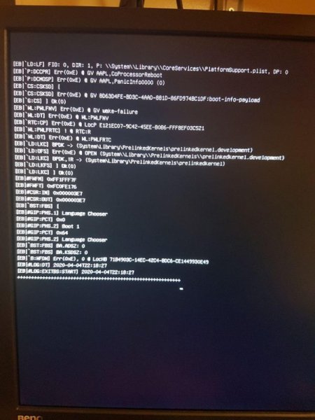

StewieT Posted April 4, 2020 Author Share Posted April 4, 2020 (edited) 1 hour ago, Gengik84 said: Ti sposto il topic nella sezione catalina Fatto Con Catalina si blocca qua all'inizio... CLOVER.zip Edited April 4, 2020 by StewieT Link to comment Share on other sites More sharing options...
StewieT Posted April 5, 2020 Author Share Posted April 5, 2020 Avevo dimenticato Aptio memory Fix 😪 Cmq avvio l'installazione e mi dice alla fine che il file di installazione è danneggiato! (l'ho scaricato da terminale con lo script da te segnalato) , cosa può essere? 😥 Link to comment Share on other sites More sharing options...
