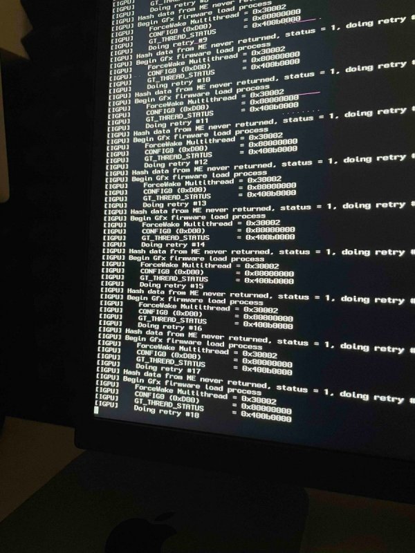

20 minuti fa, daquinorosario ha scritto:
Adesso però non si avvia più.. Prima si avviava adesso va in questa specie di loop
Aggiungi    -disablegfxfirmware    in boot-arg
allora ragazzi, piccolo aggiornamento! Ho installato big sur, però l'ho fatto intanto su un ssd così da poterlo provare prima di aggiornare il drive principale che dato che uso principalmente per lavoro prima di aggiornare vorrei essere sicuro al 100%. Ora lo sto provando però ho notato che rispetto a mojave un po' scattoso diciamo non è proprio fluidissimo anche in cose banali tipo quando ho schede in safari o banalmente su final cut pro scorro delle clip banalissime in 1080p nel browser. Secondo voi cosa si potrebbe fare per renderlo più "stabile"??
2 minuti fa, daquinorosario ha scritto:
10 minuti fa, Gengik84 ha scritto:
se whaterevergreen già dovrebbe esserci
se ce l'hai già è strano che tu abbia avuto quell'errore firmware
i kext sono tutti aggiornati?

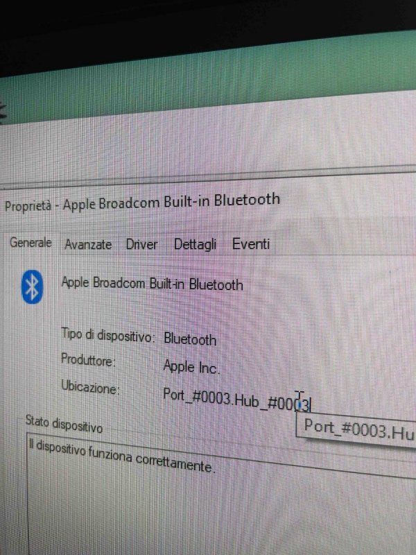

Ragazzi, buongiorno! Con big sur tutto okay, alla fine erano solo dei plugin che uso che non sono proprio il top come stabilità.. Oggi ho installato sul mio hack una fenvi t919.. unica cosa che il bluetooth non funziona, credo perché l'heather 2.0 a cui è collegato non sia mappato.. Potreste darmi una mano ad aggiungerlo alla mappatura?? Ho controllato su win e dovrebbe essere sulla porta 0003.. Come potrei aggiungerlo al mio ssdt?
