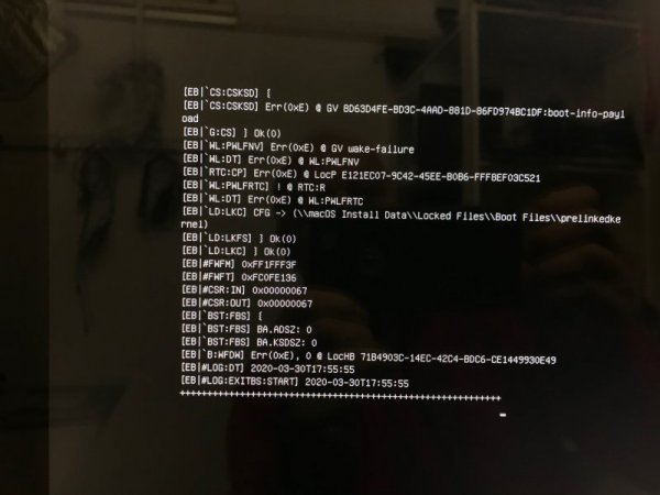

Ciao a tutti, ho voluto aggiornare da 10.15.3  a .4 ma al riavvio si blocca, vedi foto. Sembra una cartella bloccata.
Stupidamente la prima volta ho tentato l'aggiornamento direttamente da "aggiornamento software". poi ho provato a scaricare e lanciare il combo. Ma il risultato è lo stesso. Lo stesso identico blocco.
Come sempre grazie per la pazienza.
