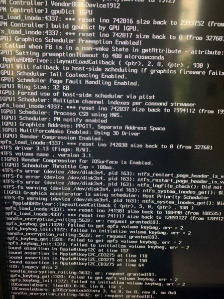

seth Posted April 26, 2020 Author Share Posted April 26, 2020 grazie @iCanaro, ci provo. intanto ecco il verbose, lo avevo dimenticato. IMG_0611.MOV Link to comment Share on other sites More sharing options...
Support Team iCanaro Posted April 26, 2020 Support Team Share Posted April 26, 2020 6 ore fa, seth ha scritto: Facendo una ricerca, ho trovato una discussione dove si parlava di glitch su HD530 ai tempi di macOS Sierra. Sembra abbiano risolto così: Cita ...simple solution that solves the issue for macOS Sierra. This can be done using DSDT, SSDT or via Clover's Devices > Add Properties to inject AAPL,GfxYTile. pensate sia una soluzione? mi ero dimenticato di questo post... scusa ma hai mai guardato uno dei tanti config messi? dove pensi abbiamo lavorato per abilitare/modificare le proprietà grafiche e connettori??? Link to comment Share on other sites More sharing options...
seth Posted April 26, 2020 Author Share Posted April 26, 2020 3 minutes ago, iCanaro said: mi ero dimenticato di questo post... scusa ma hai mai guardato uno dei tanti config messi? dove pensi abbiamo lavorato per abilitare/modificare le proprietà grafiche e connettori??? ho dato un'occhiata ma come ben sai non sono un esperto. non ho mai visto la proprietà "GfxYTile" nello specifico, per questo domandavo. Link to comment Share on other sites More sharing options...
Support Team iCanaro Posted April 26, 2020 Support Team Share Posted April 26, 2020 @seth vedendo il video, pare non caricare il desktop come primo palliativo, inserisci al volo nella GUI di Clover, pigi O di options e aggiungi boot-arg -igfxvesa vedrai che così arrivi al desktop poi dovrai vedere che hai combinato.. già tuo ultimo config non mi quadrava molto, posta eventualmente EFI che si controlla Link to comment Share on other sites More sharing options...
seth Posted April 26, 2020 Author Share Posted April 26, 2020 @iCanaro grazie, palliativo riuscito. allego la EFI e ti spiego le uniche cose fatte di testa mia: ho applicato la patch per il mapping USB della mia scheda madre ed ha funziona sulle prime, ora non più. scoperto oggi. come ho spiegato qualche post fa, ho modificato l'SSDT di Gengik per cambiare il valore di ig-platform-id in 0x01, 0x00, 0x12, 0x19 e far riconoscere la igpu come headless. funziona ed effettivamente viene riconosciuto come headless, ma glitch o flash (se sposto l'uscita video sulla igpu) rimangono. niente di risolto. aggiorno sempre clover e kext. forse qui sbaglio, riconducendomi a quanto mi hai linkato tu poco sopra. EFI.zip Link to comment Share on other sites More sharing options...
Support Team iCanaro Posted April 26, 2020 Support Team Share Posted April 26, 2020 39 minuti fa, seth ha scritto: ho applicato la patch per il mapping USB della mia scheda madre ed ha funziona sulle prime, ora non più. scoperto oggi. prova il clover che ti allego, basta sostituisci clover 5088.zip poi vedi se avvia e se la mappatura funziona 40 minuti fa, seth ha scritto: come ho spiegato qualche post fa, ho modificato l'SSDT di Gengik per cambiare il valore di ig-platform-id in 0x01, 0x00, 0x12, 0x19 e far riconoscere la igpu come headless. per me questa è una mera sega mentale, rimetti ssdt x hack originale e non lo toccare ti avevo detto che per avere la iGPU senza uscita video, bastava inserire nel igfx FakeID 0x00008086 visto fare da top dev di acidanthera, per cui mi fido 42 minuti fa, seth ha scritto: aggiorno sempre clover e kext. forse qui sbaglio, riconducendomi a quanto mi hai linkato tu poco sopra nota dolente, non ci si stà capendo una mazza, e parere comune è che la cosa si protrarrà per qualche mese. Se si è capaci e ci si diverte, allora OK, io aggiorno e testo tutto se non si è tanto capaci, meglio toccare il meno possibile una configurazione funzionante Link to comment Share on other sites More sharing options...
