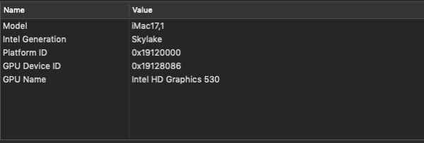

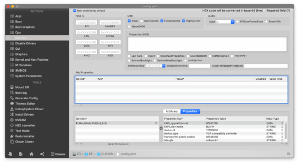

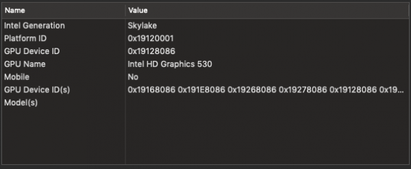

seth Posted April 7, 2020 Author Share Posted April 7, 2020 (edited) @iCanaro perdonami. sarò un ebete, ma non riesco a cambiare il Platform ID sul sistema. Ho anche sbagliato nel post precedente perché il Platform ID dovrebbe essere "0x19120001" così come mostrano le immagini sotto. Questo è il Platform ID che continua a mostrarmi il sistema: Questo è il Platform ID che dovrebbe essere: Ti lascio allegato il config da controllare, se hai un attimo. Grazie! config.plist.zip Edited April 7, 2020 by seth Link to comment Share on other sites More sharing options...

seth Posted April 7, 2020 Author Share Posted April 7, 2020 @Gengik84 @iCanaro stavo tentando senza risultati di cambiare la Platform ID della igpu HD530 tramite Devices/Properties con 0x19120001 (01001219), ma rimaneva sempre e comunque 0x19120000 (00001219). Nel tentativo di provarle tutte, apro con MaciASL il SSDT_SkyLake.aml che ho patchato sul mio sistema e trovo questa linea di codice: Quote Return (Package (0x06) { "AAPL,ig-platform-id", Buffer (0x04) { 0x00, 0x00, 0x12, 0x19 }, Ho modificato il primo 0x00 con 0x01 ed adesso il Platform ID è cambiato, ma il problema non è risolto 😄 Quindi in ogni caso non me ne sono fatto nulla. Link to comment Share on other sites More sharing options...
