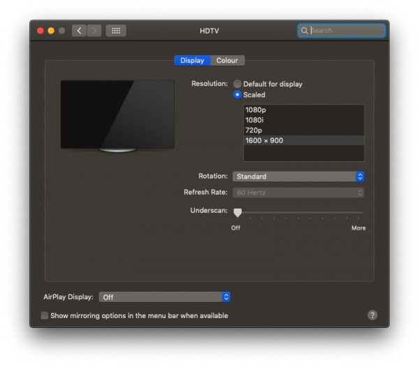

seth Posted April 1, 2020 Author Share Posted April 1, 2020 no, nessuna TV 2K/4K. ti allego screenshot delle impostazioni display. uso quella risoluzione perché faccio momentaneamente un uso da "divano", quindi con una TV 40" la risoluzione classica 1920*1080 sarebbe davvero troppo piccola. ho provato le 3 nuove config: con 1B ed 1C non viene riconosciuta l'uscita audio HDMI e non li ho provati ulteriormente. con la 2 ho uscita audio HDMI ed ho quindi testato più a lungo, ma purtroppo ci sono ancora episodi di lampi. Mi sembra di capire che succede più spesso quando uso lo scroll su pagine ricche di elementi grafici (video, banner animati, etc). Link to comment Share on other sites More sharing options...
