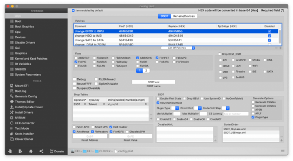

seth Posted March 31, 2020 Author Share Posted March 31, 2020 (edited) ioregistry 2.1 scaricato, grazie 🙂 ssdt per skylake credevo di averlo fatto, ma è ovvio che mi sbagliavo. 😄 questo è quello che ho fatto: scaricato SSDT_Skylake.aml dalla guida in firma, copiato dentro CLOVER/ACPI/patched e poi inserito stringa con lo stesso nome su "SortedOrder". ecco lo screenshot: Edited March 31, 2020 by seth Link to comment Share on other sites More sharing options...
Support Team iCanaro Posted March 31, 2020 Support Team Share Posted March 31, 2020 magari mi sbaglio io, dalla descrizione pare che hai fatto tutto bene in tutti i dettagli... posta un nuovo ioreg fatto con la versione 2.1 Link to comment Share on other sites More sharing options...

seth Posted March 31, 2020 Author Share Posted March 31, 2020 (edited) ecco a te. come ssdt hack ho utilizzato quello senza PM che, ammetto l'ignoranza, non ho idea di cosa sia. EDIT: ecco anche la EFI Andrea’s iMac2.1.zip EFI Andrea.zip Edited March 31, 2020 by seth Link to comment Share on other sites More sharing options...
Support Team iCanaro Posted March 31, 2020 Support Team Share Posted March 31, 2020 no non è caricato ssdt x hack, gengik mette dei "marcatori" che si riconosce quando è caricata o meno... sostituisci config @seth riavvia e posta ioreg config.plist.zip Link to comment Share on other sites More sharing options...
