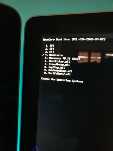

Armato di coraggio e di tempo visto il periodo , ho cercato di impostare OC per il mio sistema.

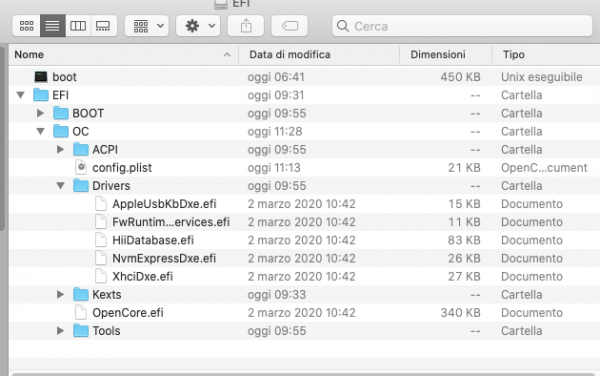

Essendo vecchiotto le difficoltà aumentano. Ho comunque creato la EFI e cercato di "tradurre" da Clover a OC quello che avevo.

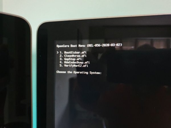

Allo start non mi legge gli SSD penso sia per via del controller Marvell , su Clover (in fase di installazione) vi è l'opzione mentre qui non la trovo.
Ho allegato la EFI e anche il config di CLOVER.
Se qualcuno più esperto riesce a darmi una dritta sarebbe fantastico. Penso di essere sulla strada giusta.

Come config tengo quello giusto? Faccio tipo Clover sostituendo solo i file di Boot e opencore.efi . Grazie Mille
13 minutes ago, foskvs said:
Prova ad aggiungere ApfsDriverLoader e/o HFSPlus. Ricordati di aggiungerli anche nel config.plist.
Fatto , non mi fa vedere gli SSD ........
Credo sial il controller marvell che da fastidio con Clover c'è l'opzione i/o Blocks da selezionare in fase di install.

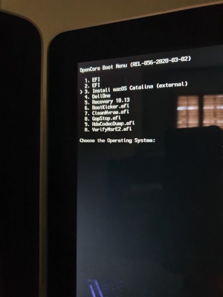

Dopo una lettura più tranquilla , sono riuscito ad arrivare la boot di Catalina , ma mi compare in russo.
Inoltre non vede i dischi sul controller Marvell , quando parte mette un numero (6)  prima di arrivare al Menu. Mi succedeva di avere stesso numero e stesso problema con Clover che ho risolto in fase di installazione selezionando l'opzione per i controller alternativi presenti nel clover*.pkg. Qualche guro sa come uscirne?
Mi date i parametri per cambiare la lingua? Allego EFI che mi fa arrivare sino al momento dell'install ma non conosco il russo.
Posso eliminare la voce tools dal config cosi mi spariscono dal menu tutte le opzioni che non mi servono?
