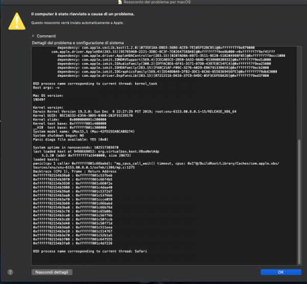

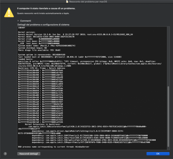

Ciao a tutti, ho dovuto cambiare la Mo Bo a causa di malfunzionamenti della AsRock  palesati anche su un mio topic precedente. Essendo rimasto invariato tutto il resto ed avendo scelto lo stesso chipset, è stato tutto molto diretto e senza grossi problemi. L'unica cosa che non riesco a configurare è lo stop, nel senso che la macchina ci và regolarmente, ma quando la risveglio se lo faccio dal PWR button  non ho più le usb e mi va in KP, se lo faccio muovendo il mouse non ho più il video ma niente KP. Cosa posso fare?? Allego le immagini del KP:

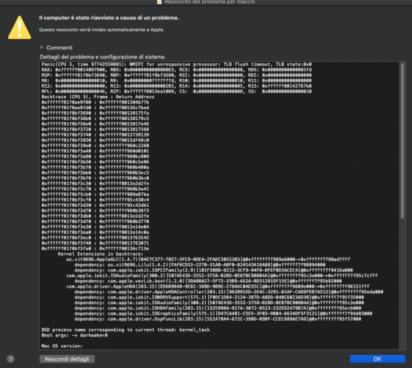

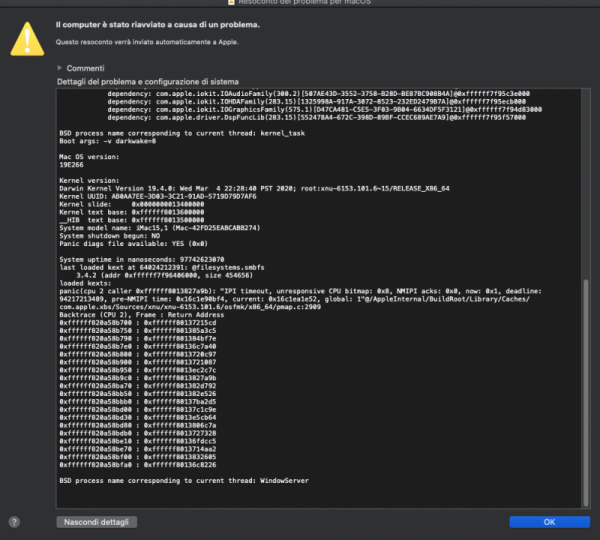

prova i vari darkwake
Ho provato qualche valore, e con 8 al risveglio vedo sempre la schermata di login ma non ho le usb e quando riavvio mi da il resoconto del KP. Ho provato anche riabilitando le patch per usb dopo lo sleep, ma niente.

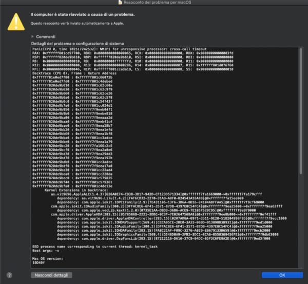

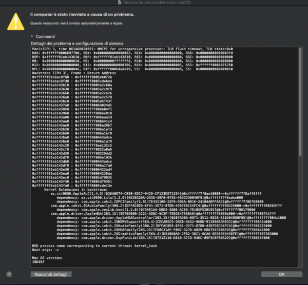

25 minuti fa, iCanaro ha scritto:
Catalina, Catalina
Giusto per capire, nella prima riga del report c'è la causa, che nel mio caso è:"image.png.515ad8b16b1bccb58c123eaaa4093cdf.png" poi più sotto da l'elenco delle Extensions in backtrace che sono i kext sospettati di creare il KP, e nel mio caso ci sono quelli acidanthera (Lilu, Alc, ecc) che devono ancora essere sviluppati in maniera efficace anche su questo. E' giusto o sono fuori strada??
