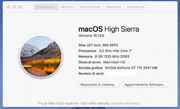

DS-1 Posted March 26, 2020 Share Posted March 26, 2020 (edited) Ciao ragazzi! Sul sistema su cui ho attualmente High Sierra (i7 2600k, mb AsRock Z77 Pro3, 8gb RAM DDR3, GT 710 GK208) vorrei provare ad installare Catalina. Il primo problema deriva dal fatto che, su questo sistema, non riesco a scaricare Catalina, evidentemente perchè l'SMBIOS è di un iMac late 2011.  Vorrei dunque avere qualche dritta su come poter procedere.  Posto qui uno screenshot della mia configurazione di base e la mia EFI.  Grazie a tutti in anticipo per la risposta.  CLOVER.zip Edited March 26, 2020 by DS-1 Link to comment Share on other sites More sharing options...
Support Team iCanaro Posted March 26, 2020 Support Team Share Posted March 26, 2020 ti ho aggiornato la firma  devi cambiare SMBIOS, usa iMac13,2  perderai AGPM e con catalina non ti aspettare chissà che migliorie... high sierra ti conviene tenerlo sempre li 1 Link to comment Share on other sites More sharing options...

DS-1 Posted March 26, 2020 Author Share Posted March 26, 2020 2 minutes ago, iCanaro said: tieni i kext separati quelli di 10.13 da quelli di 10.15, questo per dire, di non ficcare tutto in other  devi aggiornare clover, tutti i driver .efi che usi e kext alle più recenti release  e installa catalina in altra partizione... io sia mojave che catalina sulla mia Z68, e caty non è che sia il massimo, in particolare al boot  Per ora procederei così, correggimi se sbaglio:  - Metto la EFI su USB e booto da lì, con l'SMBIOS 13,2  - Se va tutto bene, scarico Catalina e poi procedo con gli aggiornamenti che mi hai consigliato  - Infine metto dentro un hdd vuoto e provo ad installare Catalina, usando la nuova EFI, contenente kext ed efi aggiornati Link to comment Share on other sites More sharing options...
Support Team iCanaro Posted March 26, 2020 Support Team Share Posted March 26, 2020 tutto bene... catalina poi lo puoi installare da high sierra indirizzandolo appunto nel disco vuoto  non ti scordare il driver apfs che ora non usi, altrimenti non vedrai poi la partizione di catalina 1 Link to comment Share on other sites More sharing options...

DS-1 Posted March 26, 2020 Author Share Posted March 26, 2020 Giusto. Me lo scordo sempre. Dunque posso usare il config.plist che ho postato all'inizio, solo con l'SMBIOS del 13,2? Link to comment Share on other sites More sharing options...
Support Team iCanaro Posted March 26, 2020 Support Team Share Posted March 26, 2020 esatto Link to comment Share on other sites More sharing options...
