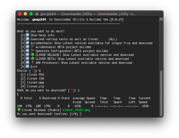

lasciando il kext di prima?
il 5107 intendi?
si puoi scaricarlo col downloader, se selezioni il pkg alla fine di chiede se vuoi estrarre i file di boot
conferma
poi prendi bootx64 e cloverx64 e sostituiscili nella tua efi
clover aggiornato
fine
comunque non sono sicuro che questo risolva il tuo problema
1 minute ago, Gengik84 said:
il 5107 intendi?
si puoi scaricarlo col downloader, se selezioni il pkg lla fine di chiede se vuoi estrarre i file di boot
conferma
clover aggiornato
fine
in relata ho selezionato l'opzione 6 e mi scarica il 5104. Il 107 forse è la beta?
