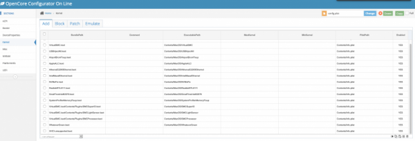

Poi perchè hai messo kext a caso invece di mettere gli unici che usi su clover?

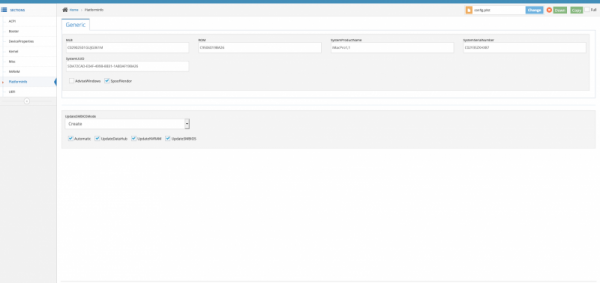

nella parte smbios cancella PlatformNVRAM per intero

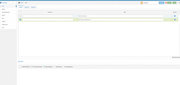

allora ricapitolando andando per gradi:
- ho messo le kext strettamente necessarie -
- ho messo due ssdt in ACPI

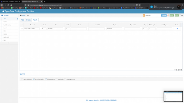

- come unico rename in ACPI/PATCH ho messo quello per SSDT hack

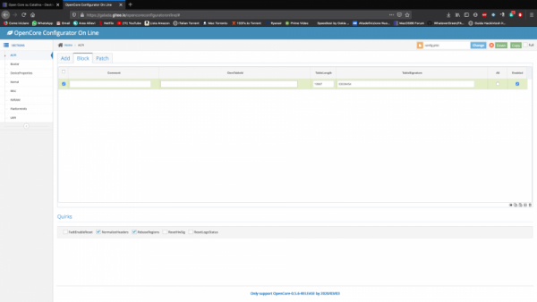

adesso devo capire cosa mettere in ACPI/ADD ( presumo i due ssdt con spunta su enable ( e cosi che droppo le tabelle?) e in block presumo debba mettere il lenght dell'ssdt usb
@Gengik84  Si Gengik sto usando questo...come ti dicevo sto procedendo in questa maniera! Sezione Block ho messo lenght per usb ma non so cosa mettere su  Tablesignature in ACPI/Block
Ho allegato anche altre foto prendendo il config di @Sundrawperchè abbiamo stesso config praticamente.. Sistemata la questione ACPI sistemo il resto!

poi nei kext dichiarati per esempio
VirtualSMC.kext/Contents/PlugIns/SMCSuperIO.kext
sbagliato
è solo SMCSuperIO.kext
4 minuti fa, Gengik84 ha scritto:
acpi/block tablesignature 53534454 rimuovi
ovviamente Enable deve essere Yes
