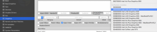

per la grafica, nel tuo config che presumo sia quello della EFI ora postata, prova a mettere il solo flag a inject intel presente nella sezione graphics e riavvia
mmmmmm stavo meditando che, visto che con attivaziona grafica per UHD630 desktop pare non vadano, e tu hai un i3 8100T che potrebbe essere una cpu tablet/notebook, provare appunto con ig-platform-id per questi prodotti, quindi oltre a flaggare inject intel @Nomac dovresti provare ad inserire uno alla volta questi ig-platform-id e testarli
prima provi questo
1215355586_Schermata2020-04-02alle13_28_37.thumb.png.6e2240c5c76adb4569e4391320965d28.png
poi questi, tutti quelli relativi alla UHD630
292938623_Schermata2020-04-02alle13_27_49.thumb.png.48160d79a3a5390f8cb83e10d603d426.png
