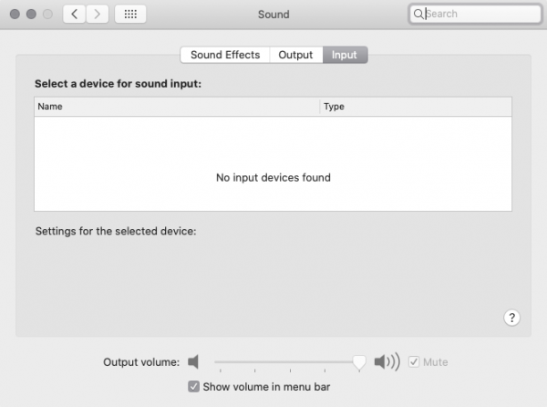

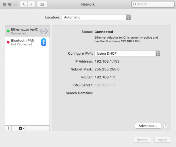

L'audio non va legge non legge applealc anche se è strano perchè tu hai fatto le stesse cose che avevo su sierra, la connessione va solo via cavo ethernet con il kext realtek

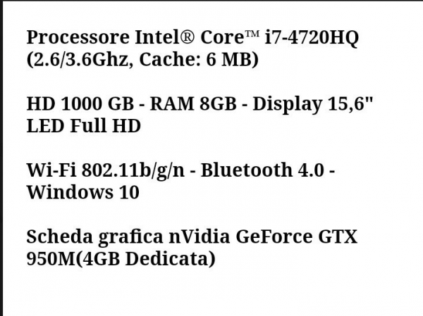

1 attimo... che wi-fi/BT hai???
su sierra come viene visto

per audio pigia F8 alla boot dalla GUI di Clover, aspetta 30 sec poi pigia F4 per estrarre le ACPI e poi posta le cartelle origin e misc compresse @isach
NB: non andare a patchare file di sistema o altre robe con bestie di tonymanero, mi raccomando.

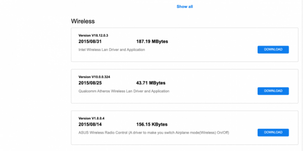

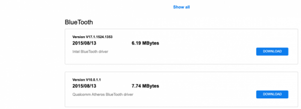

Eccomi scusa il ritardo. Su sierra non ho mai fatto andare il bluetooth e la wifi perché quando avevo sistemato la build con te e gengik84 avevo poco, avevo delle produzioni musicali da consegnare, sta volta avendo tempo causa covid-19 vorrei fare le cose al meglio possibile. I kext dai link che mi hai dato li devo mettere tutti? Alcuni sono gia presenti e aggiornati da me ieri scaricati da rehab, dal sito github @iCanaro
ok pare sia atheros il wi-fi
da windows che vedi in gestione periferiche?
su sierra potrebbe anche andare, ma su catalina...mmmm dubito
ma qui occorre @Gengik84 che con gli atheros ho poca dimistichezza, so' che abbiamo dei kexts ma non vorrei farteli provare a caso
https://www.macos86.it/files/file/46-wi-fi-kext-modelli-vari/
Ciao @Gengik84 💪 @iCanaro io non ho piu Windows installato ho preso le info dal sito asus comunque ho installato il kext atheros con lo script allegato e ho aggiornato i kext gia presenti prendendo quelli dal link che mi ha messo @iCanaro ma quelli devo metterli tutti? Vi sto scrivendo dal cell sto aspettando che finisce di fare il boot
