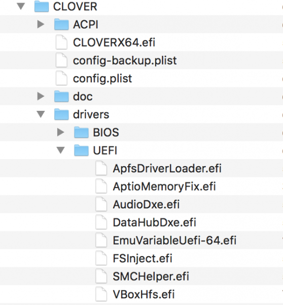

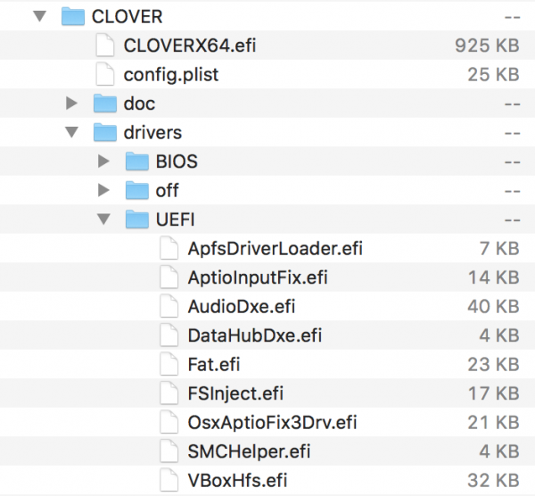

nelle immagini vedi la differenza tra le due cartelle (efi estratta dalla iso di clover e la mia attuale).
Devo sostituire solo quelli (con nome identico) presenti nella mia efi con il suo corrispettivo dalla iso di clover?
(in totale 6)

ho preso i drivers efi dalla iso di clover e li ho sostituiti con quelli presenti nella efi della usb, uno a uno (totale 6).
