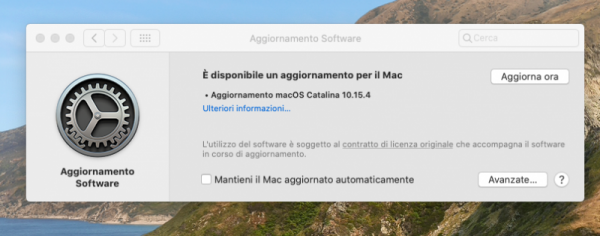

dilph Posted March 25, 2020 Author Share Posted March 25, 2020 (edited) @iCanaroUlteriore domanda, ho un aggiornamento software, lo faccio? O incasino tutto. Ora sono 10.15.3 Edited March 25, 2020 by dilph Link to comment Share on other sites More sharing options...
Support Team iCanaro Posted March 25, 2020 Support Team Share Posted March 25, 2020 se è la mia con clover 5107 e kext aggiornati, puoi procedere... altrimenti no Link to comment Share on other sites More sharing options...
dilph Posted March 25, 2020 Author Share Posted March 25, 2020 @iCanaro da clover configurator vedo 5106, ora vedo di capire come aggiornare il tutto. Googlo un pò. Comunque era la tua efi vecchia. Link to comment Share on other sites More sharing options...

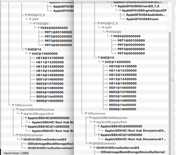

dilph Posted March 29, 2020 Author Share Posted March 29, 2020 @Gengik84 sto cercando di capire come si configurano le porte, mi sono imbattuto in questo dato, devo modificarlo? Link to comment Share on other sites More sharing options...
Administrators Gengik84 Posted March 29, 2020 Administrators Share Posted March 29, 2020 Non toccare nulla. adesso apri ioreg e collega un disco o usb 3.0 nelle porte delle mobo. salva ioreg e allegalo Quel discorso che menzioni lo fa nelle porte del case? Link to comment Share on other sites More sharing options...
