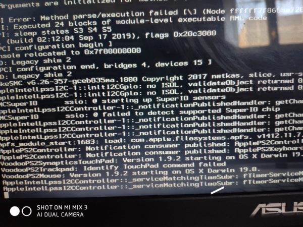

nikfol Posted March 15, 2020 Share Posted March 15, 2020 salve ragazzi mi servirebbe aiuto ,ho cercato in lungo e largo su internet e sullo stesso forum ,per riuscire ad installare catalina su questo pc ,considerate che ho mojave perfettamente funzionante , con catalina non vuole saperne ,non riesco ad andare oltre questa schermata che vi allego ,se qualcuno può aiutarmi ne sarei davvero grato Link to comment Share on other sites More sharing options...

Administrators Gengik84 Posted March 16, 2020 Administrators Share Posted March 16, 2020 prova ma oltre a questo stai usando un VoodooI2C vecchissimo.. è la versione 1, quindi ti consiglio di scaricare i nuovi kext config.plist.zip 1 Link to comment Share on other sites More sharing options...
nikfol Posted March 16, 2020 Author Share Posted March 16, 2020 avevo già provato a sostituirli ma non ottengo risultati anzi su mojave con i vecchi mi funziona il mouse e tastiera con i nuovi nada Link to comment Share on other sites More sharing options...
Administrators Gengik84 Posted March 16, 2020 Administrators Share Posted March 16, 2020 rispetto alla versione 1, serve altro e non sono inserire i kext 1 Link to comment Share on other sites More sharing options...
nikfol Posted March 16, 2020 Author Share Posted March 16, 2020 modifica al dsdt ? Link to comment Share on other sites More sharing options...
Administrators Gengik84 Posted March 16, 2020 Administrators Share Posted March 16, 2020 si 1 Link to comment Share on other sites More sharing options...

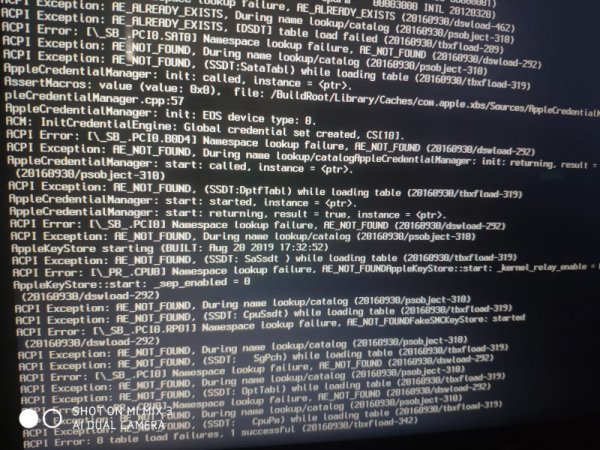

nikfol Posted March 17, 2020 Author Share Posted March 17, 2020 4 hours ago, Gengik84 said: metti il dsdt in patched aggiungi i nuovi voodooI2C+i2CHID riavvia e rifai ioreg DSDT.aml.zip 41.89 kB · 1 download fatto ma non si avvia ne istallazione di catalina ne mojave già istallato quindi ho dovuto riavviare con il DSDT che avvio regolarmente per mojave ti posto foto dove si ferma in entrambi gli avvi Link to comment Share on other sites More sharing options...
Administrators Gengik84 Posted March 18, 2020 Administrators Share Posted March 18, 2020 prova, però avvia mojave e in caso allega ioreg EFI.zip 1 Link to comment Share on other sites More sharing options...
nikfol Posted March 18, 2020 Author Share Posted March 18, 2020 2 hours ago, Gengik84 said: prova, però avvia mojave e in caso allega ioreg EFI.zip 3.74 MB · 0 downloads ok Link to comment Share on other sites More sharing options...
nikfol Posted March 18, 2020 Author Share Posted March 18, 2020 nada si riavvia dopo pochi secondi avere selezionato il disco con mojave Link to comment Share on other sites More sharing options...
