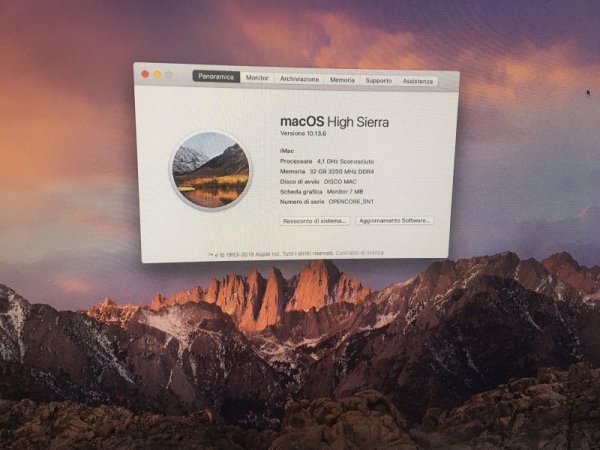

Ragazzi, funzionaaaaa!!!!!! Vi sto scrivendo da Mac, mi ha addirittura mantenuto tutto quello che avevo su Sierra e ora sono su High Sierra!!!! Fantastico, anche se qualcosa non va benissimoi, tipo la scheda grafica, ma penso che reinstallando i webdriver Nvidia dovrebbe sistemarsi. Anche l'audio non va, ma li non so dove metter mano. Comunque siamo a buon punto

Per l'audio seguendo la guida ho scoperto che ho Realtek S1200A, poi con System Search ho anche trovato il devicepath che è PciRoot(0x0)/Pci(0x8,0x1)/Pci(0x0,0x4), ma poi nella parte della compilazione del config.plist dove mettere il valore corrispondente mi perdo, è ancora fuori dalla mia portata........
il percorso PCI che hai è il medesimo mio ed è già presente, ho cambiato layout da 7 a 1
controlla che ti si attivi, altrimenti hai da provare 2 e 3 da modificare in DeviceProperties --> Add

allora, tricks... il cancelletto #davanti disabilita la voce, io lo uso per promemoria per impostazioni diverse... quindi modifica quella senza cancelletto hai da provare 02000000 e 03000000
quella con # la puoi anche eliminare

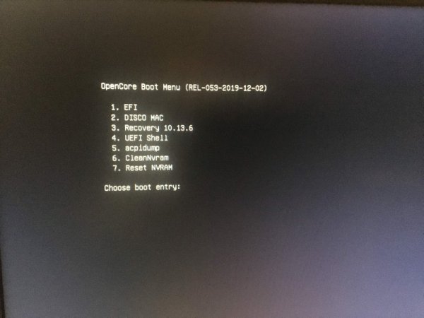

Ho anche un'altro problema grosso. Praticamente se lascio collegato l'ha con su Mac al boot nelle opzioni non vedo il disco di Windows e per farlo partire devo premere F8 subito dopo la schermata di avvio della piastra madre e da li scegliere l'hd con su Windows per farlo partire. Se scollego il cavo Sata dell'hd Mac invece non vede più nemmeno l'hd Windows premendo F8 e non riesco neppure ad entrare nel Bios col suo tasto dedicato (nel mio caso F2). Ho provato anche a resettare il Bios ma non cambia nulla. Può essere che essendo Mac in UEFI a inserito delle chiavi nel Bios che mi hanno sballato il tutto? Non so che pensare.......

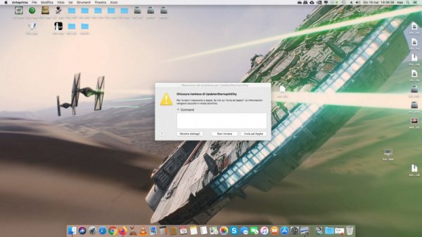

quello che vedi è il report di un kernel panic, aprilo ed incolla in spoiler il contenuto che sarà un lungo testo

che versione di OC stai usando? hai preso la mia 056 ed adattata nei kext al tuo hack? dal config passato prima, non mi pare
Questo è il teport dell'errore:
Process:               UpdaterStartupUtility [351]
Path:                  /Applications/Utilities/Adobe Application Manager/*/UpdaterStartupUtility
Identifier:            UpdaterStartupUtility
Version:               ???
Code Type:             X86 (Native)
Parent Process:        ??? [1]
Responsible:           UpdaterStartupUtility [351]
User ID:               501
Date/Time:             2020-03-19 18:36:50.096 +0100
OS Version:            Mac OS X 10.13.6 (17G11023)
Report Version:        12
Anonymous UUID:        513909D5-2D0E-EB0D-50B1-1A5F99426918
Time Awake Since Boot: 60 seconds
System Integrity Protection: disabled
Crashed Thread:        0
Exception Type:        EXC_BAD_INSTRUCTION (SIGILL)
Exception Codes:       0x0000000000000001, 0x0000000000000000
Exception Note:        EXC_CORPSE_NOTIFY
Termination Signal:    Illegal instruction: 4
Termination Reason:    Namespace SIGNAL, Code 0x4
Terminating Process:   exc handler [0]
Thread 0 Crashed:
0                                     0x000eadaf _sysenter_trap + 3
1                                     0x000e9a0a mach_init + 26
2                                     0x000b93c1 dyldbootstrap::start(macho_header const*, int, char const**, long, macho_header const*, unsigned long*) + 272
3                                     0x000b9277 _dyld_start + 71
Thread 0 crashed with X86 Thread State (32-bit):
  eax: 0xffffffe4  ebx: 0xbffffc8c  ecx: 0xbffffbec  edx: 0x000e9c8a
  edi: 0x00000002  esi: 0x000e9a23  ebp: 0xbffffbf8  esp: 0xbffffbec
   ss: 0x00000023  efl: 0x00010246  eip: 0x000eadaf   cs: 0x0000001b
   ds: 0x00000023   es: 0x00000023   fs: 0x00000000   gs: 0x00000000
  cr2: 0x000eadac
Logical CPU:     9
Error Code:      0x00000000
Trap Number:     6
Binary Images:
    0x1000 -    0x3cff3 + (9.0.0.1 - 9.0.0.1) <1DE7171A-93EF-3BE2-9BF8-2F4D7D739006>
   0xb8000 -    0xfe15f + (551.5) <FDB3FD77-706B-38E0-94A7-7C6836CDE61B>
External Modification Summary:
  Calls made by other processes targeting this process:
    task_for_pid: 0
    thread_create: 0
    thread_set_state: 0
  Calls made by this process:
    task_for_pid: 0
    thread_create: 0
    thread_set_state: 0
  Calls made by all processes on this machine:
    task_for_pid: 98
    thread_create: 0
    thread_set_state: 0
VM Region Summary:
ReadOnly portion of Libraries: Total=748K resident=0K(0%) swapped_out_or_unallocated=748K(100%)
Writable regions: Total=8344K written=0K(0%) resident=0K(0%) swapped_out=0K(0%) unallocated=8344K(100%)
                                VIRTUAL   REGION
REGION TYPE                        SIZE    COUNT (non-coalesced)
Stack                             8192K        2
Stack Guard                       56.0M        2
__DATA                             176K        4
__LINKEDIT                         224K        3
__OBJC                               4K        2
__TEXT                             524K        3
shared memory                        8K        3
TOTAL                             64.9M       12
Model: iMac14,1, BootROM 140.0.0.0.0, 8 processors, 3,6 GHz, 32 GB, SMC 2.14f24
Graphics: NVIDIA GeForce GTX 1050 Ti, NVIDIA GeForce GTX 1050 Ti, PCIe
Memory Module: BANK 1/DIMM_A2, 16 GB, DDR4, 2133 MHz, Corsair, CMK32GX4M2D3200C16
Memory Module: BANK 3/DIMM_B2, 16 GB, DDR4, 2133 MHz, Corsair, CMK32GX4M2D3200C16
Network Service: Ethernet, Ethernet, en3
PCI Card: NVIDIA GeForce GTX 1050 Ti, Display Controller, Slot-1
Serial ATA Device: KINGSTON SA400S37240G, 240,06 GB
Serial ATA Device: ST3500418AS, 500,11 GB
Serial ATA Device: STM3500418AS, 500,11 GB
USB Device: USB316Bus
USB Device: USB Optical Mouse
USB Device: Composite Device
USB Device: TS8100 series
USB Device: AURA LED Controller
Thunderbolt Bus:
E questo è il boot da disco Mac
Non si vede il disco di Windows e l'unico modo per entrare in Win è premere F8 subito all'accensione del PC
Ragazzi, ho passato una settimana d'inferno per colpa del Bios della mia mobo. Praticamente appena arrivata circa 3 settimane fa ho aggiornato il Bios all'ultima versione disponibile........NON lo avessi mai fatto, da li sono iniziati i problemi e davo la colpa all'installazione di Mac che tentavo col vostro aiuto di fare. In parole povere non riuscivo più ad entrare in Windows se non staccando tutti gli HD dalla piastra madre, resettare il Bios e poi attaccando solo in disco Win. Stavo impazzendo, quando poi mi son detto " e se fosse il Bios bacato?". Pensavo di non poter fare un downgrade del Bios e invece per mia fortuna sono potuto tornare alla versione precedente e tutto si è sistemato. Ora vorrei riprendere a provare di mettere Mac High Sierra sul PC, e chiedo ancora il vostro aiutino. La vecchia installazione la ho formattata nei tentativi di far andare il Pc quando il Bios era difettoso, quindi ora mi trovo senza Hakintosh funzionante anche solo parzialmente, ho provato anche a mettere una VirtulBox, ma non la riesco a far partine, nel post di iCanaro sulla virtualizzazione si vedono i risultati, ma ho ancora la chiavetta Usb funzionante e con qui posso provare a reinstallare High Sierra. Vorrei solo chiedere se mi date un'occhio alla Efi per togliere tutto il superfluo per la mia macchina e riuscire as entrare nel desktop per poi provare dopo a sistemare. La metto qui e vi ringrazio in anticipo.
