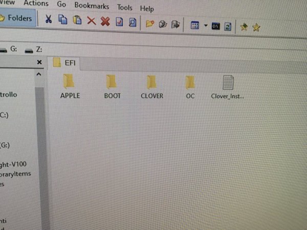

Niente, ormai mi che che ho creato un casotto quando ho copiato la tua EFI sulla mia, ora mi risulta così

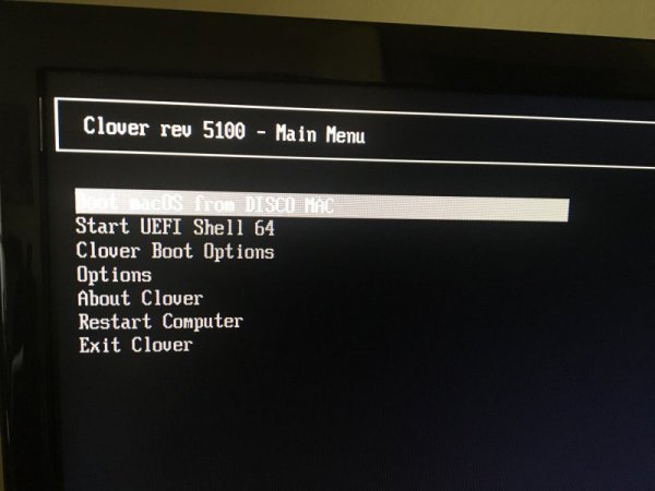

e al boot ho questo menù

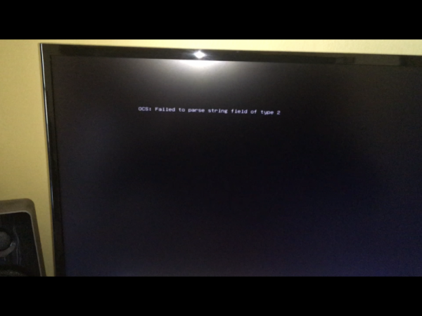

dove se premo Boot from disco Mac si ferma subito così
le EFI non sono da copiare una sull'altra, vecchia si cestina e si mette la nuova
non capisco bene, hai incasinato la tua EFI nel disco?! non stavi provando da USB?
backup vecchia EFI?
clover e OC hanno in comune una cartella boot con dentro bootx64.efi ma NB non sono lo stesso file di boot
il divieto che hai è dovuto ad un SMBIOS non supportato
pare si avvii clover, pigia tasto O di options e modifica al volo tu SMBIOS

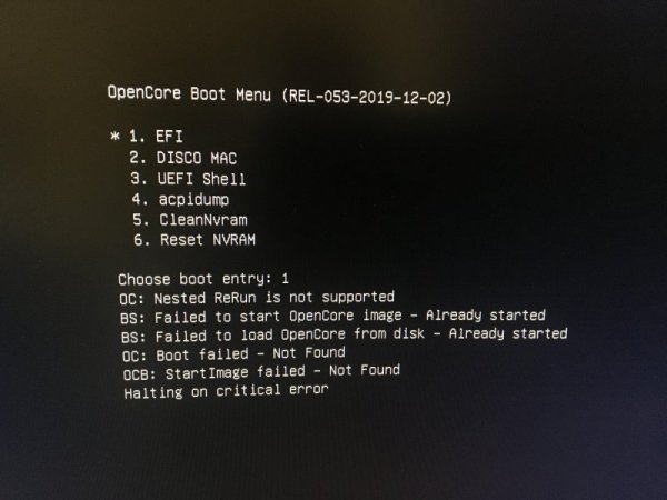

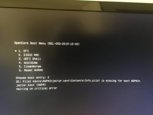

Grazie mille, ho guardate e settato le impostazioni che trovavo nel BIOS, ora appare questo di menu alboot da disco Mac, dove premendo 1 EFI appare questo
mentre se premo 2 DISCO MAC appare questo

l'errore precedente alla scritta di cui sopra indica un kext  dichiarato male o non presente ma dichiarato nel config
posta la efi che stai utilizzando..

come ti scrivevo ieri..hai un kext dichiarato nel config di opencore che poi non hai nella apposita cartella
quindi il primo errore lo risolvi mettendo AGPM kext qualcosa in disable
hai anche un sacco di temi che puoi omettere..di solito una EFI puo' pesare ripulita dalle cose inutili un 2 Mb o poco piu'
questo rientra nel discorso per cui ognuno si deve personalizzare il config in base al propio hardware e partire con configurazione kext minimale..... basterebbe mettere NO nel config
