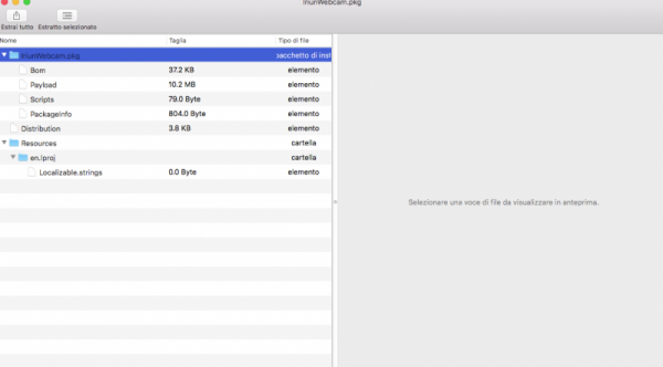

Volevo fare proprio questo, ma non si avvia manco in single mode. Purtroppo su pc non riesci a vedere cosa c'è dentro il PKG, perchè vorrei vedere se cancellando il kext (che avr instalato questo programma) funzioni....

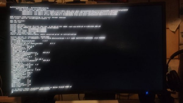

Provato, collegato in box usb esterno e avviato col mio mac mini...si avvia. Ho provato a cancellare i file incrimintati ma senza successo a sempre KP. Ti allego la foto del KP...credevo che fosse whitegreen ma anche disattivando quello da errore...
Volevo dire che ho finalmente risolto avedo accesso al mio hack. Ho poi installato il software e non ha dato nessun problema, anzi funziona perfettamente, quindi il hack non partiva per altro, sto software non c'entra! Questo per correttezza di informazione.
