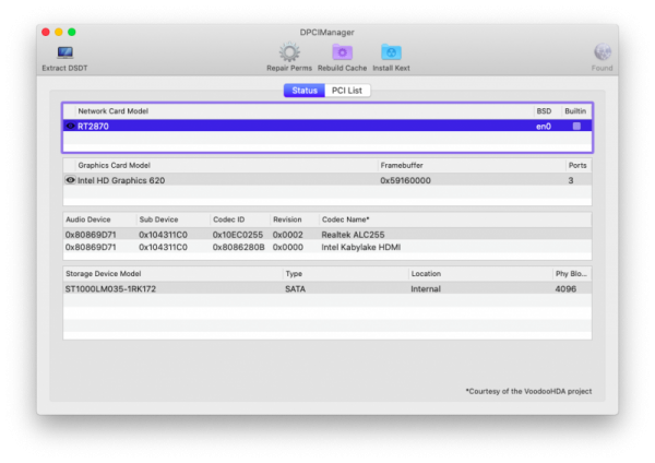

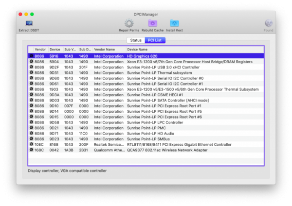

Salve a tutti,
Ogni tanto macOS va in Kernel Panic senza apparente motivo durante un uso che non definirei eccessivamente intenso: uso di vm su Fusion, avvio di Xcode e cose di questo tipo.
Non ho idea di dove sbattere la testa, ho il medesimo problema sia con Clover che con OpenCore, quindi mi sorge il dubbio sia un problema di SMBIOS.
Allego un log del kernel panic, oltre che – come da regolamento – ioreg, hack_info e schermate di DPCI Manager.
Ringrazio tutti preventivamente per l'aiuto! 🙂

vedo che la LAN non è su built-in per risolvere sentiamo parere se meglio eseguire lo script fixen0 oppure agire, chi ne è capace, direttamente su DSDT

Quella LAN che viene rilevata in realtà non è tale, dato che si riferisce a un adattatore wifi, la vera LAN è una Realtek 8168 rilevata tramite apposito kext (messo in /S/L/E non sapendo se per una scheda di rete andasse bene comunque nella EFI) quando booto da Clover, ma non da OC.

DPCIManager rileva quello che è presente, quindi forse meglio togli il kext da S/L/E [lo elimini e ricostruisci la kextcache con kextrepair che trovi in download, oppure se li conosci, con gli appositi comandi da terminale ] e lo metti in EFI, magari usa l'ultima beta di Mieze che trovi sempre in download qui.
