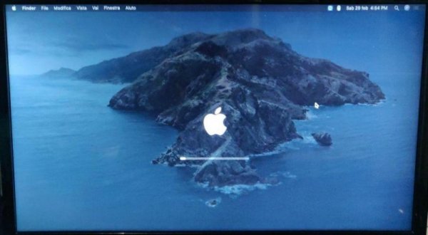

Ciao, senza Voodoo mi si incasina la grafica, e rende inutilizzabile il PC, allego la foto.

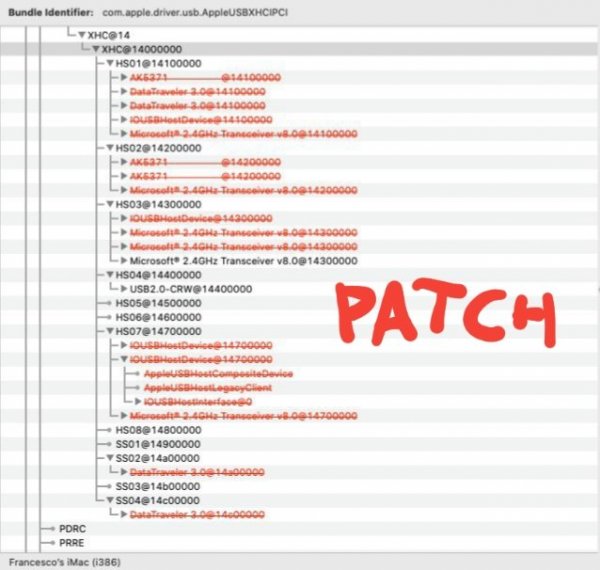

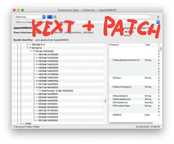

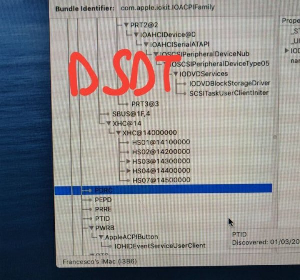

Ho provato a sistemare il DSDT, ma o sbaglio io oppure le tabelle sono fatte male.
  1. Con USBInjectAll e patch funzionano tutte, ma arrivo a 20 porte.
  2. Con la sola patch o nemmeno quella invece mi mancano due USB 2.0 sul retro (HS09 e HS10).
  3. Con il DSDT(DSDT-usb.zip) invece non vengono caricate hs09, hs10 e le ss0x.
Nella figura 2 vedi anche quali sono le porte funzionanti.
Ho notato anche che con USBInjectAll le 3.0 vengono mappate diversamente.
