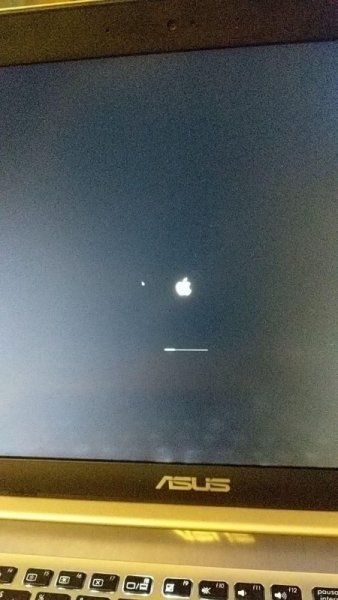

vincenzo Posted February 18, 2020 Author Share Posted February 18, 2020 questa chiavetta me l ha fatta baio, io sono ancora un principiante allora togliendo disablegfx ecc e wegno e mettendo igfxvesa si blocca cosi Link to comment Share on other sites More sharing options...

vincenzo Posted February 18, 2020 Author Share Posted February 18, 2020 per non farlo riavviare devo togliere wegno e disable e mettere igfxvesa ma si blocca con la mela Link to comment Share on other sites More sharing options...
