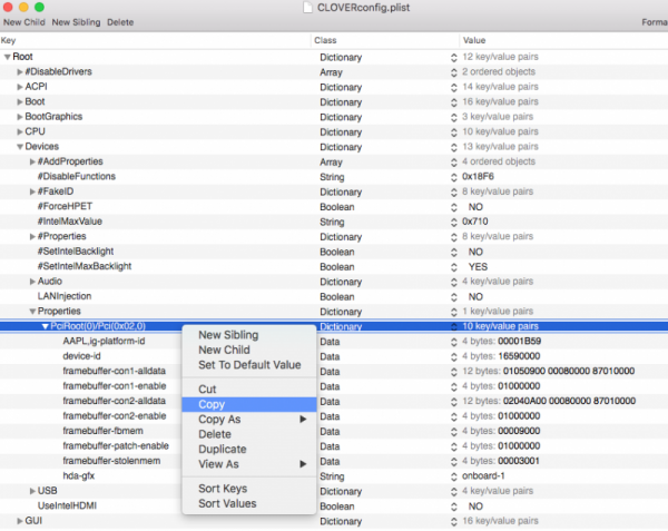

config clover editato con plist editor
individui device --> properties e destro mouse sul percorso PCI, copia
720106643_Schermata2020-02-11alle16_15_35.thumb.png.9b2f33e752f51f114e5b393c8b3b5772.png

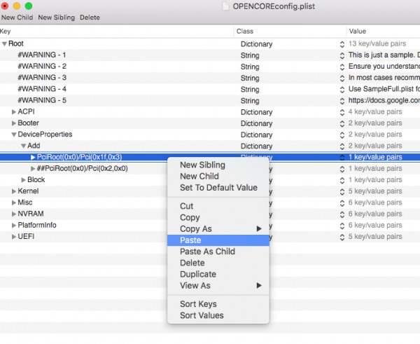

config di OC
il presente percorso PCI lo puoi eliminare o se gli metti un cancelletto davanti lo disabiliti
1171247549_Schermata2020-02-11alle16_17_05.thumb.png.b61b8cf636efe45a5a1715a4ef1fba8c.png

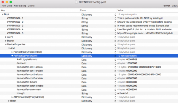

incolli ed ecco il risultato finale
327034360_Schermata2020-02-11alle16_17_27.thumb.png.c2cfc818bd16a6d3491a337ce623155f.png
salvi ed hai le properties di clover in OC in un'amen
