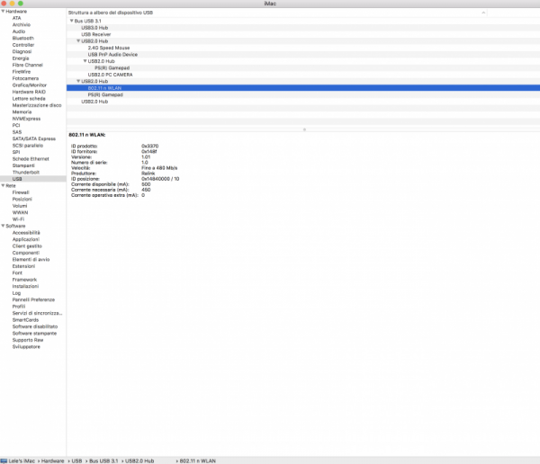

ho provato ad installarlo  prima di vedere il tuo messaggio anche se ha faticato molto a partire.

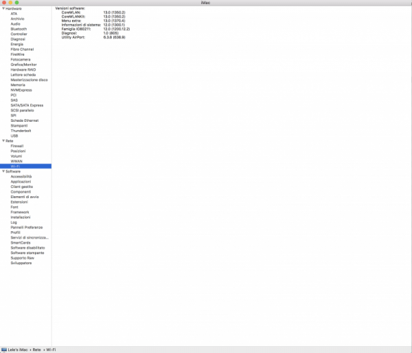

passo a win e allego le schermate, pare che ora la scheda sia visibile ma non funziona lo stesso...
Poi scarico il file che hai messo e provo...

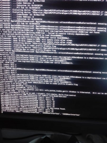

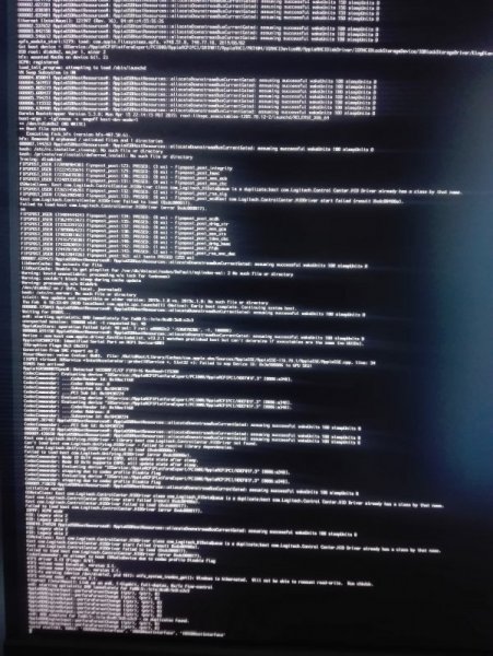

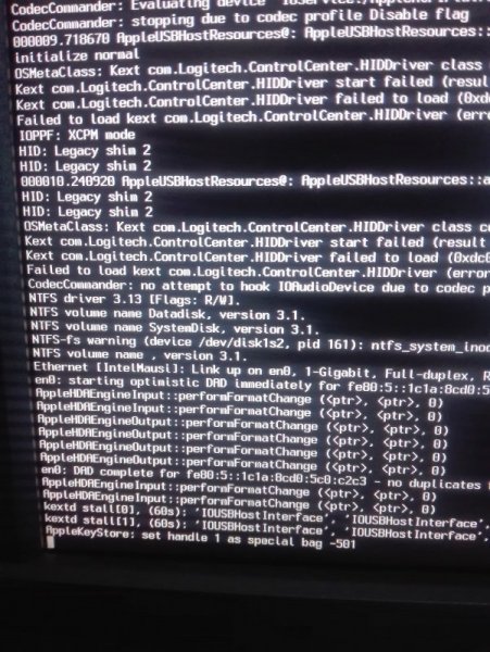

Ok @iCanaro ora provo a fare come dici, nel frattempo allego le schermate che dicevo prima...gatekeeper e SIP non so cosa siano...

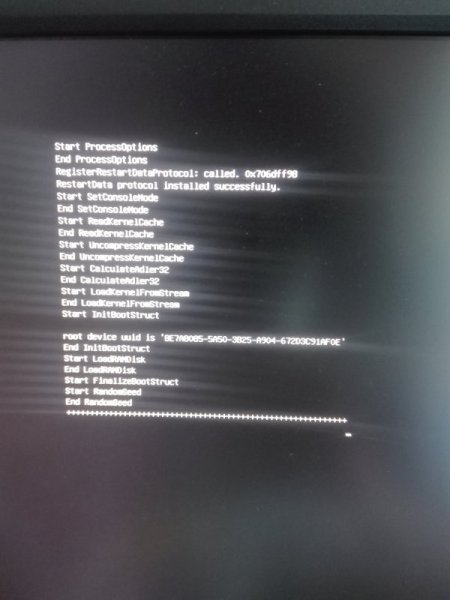

La prima immagine in alto è relativa al primo blocco, ho dovuto resettare...le altre sono una dietro l'altra senza aver riavviato...fino all'accesso al sistema da dove ho preso le ultime due...la voce piu strana è "kextd stall"...
Edited by XCLele72
ora non capisco bene se riesci ad avviare o meno, ma se hai questi problemi dopo installazione driver wifi probabile che siano legati ad esso

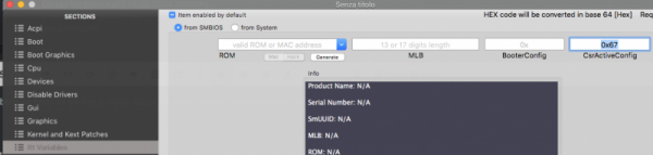

per avere SIP disabilitato, edita config
RT variables --> csractiveconfig --> 0x67
1294775773_Schermata2020-02-06alle11_46_46.thumb.png.604d02d1cdc9f38027eb804b76fd66bf.png
Dunque faccio un riepilogo della mia situazione:
- al primo avvio dopo aver installato il driver wifi ufficiale il sistema non si avviava. Ho resettato e poi è partito (anche se molto più lentamente rispetto a prima) ma il wifi non funzionava ugualmente;
- Poi ho disinstallato tramite pkg come suggerito da @iCanaroe al riavvio il sistema non voleva saperne di avviarsi. Ho scollegato l'hub usb a cui era collegata la chiavetta, riavviato e tutto è tornato alla normalità, compresa la velocità di boot.
